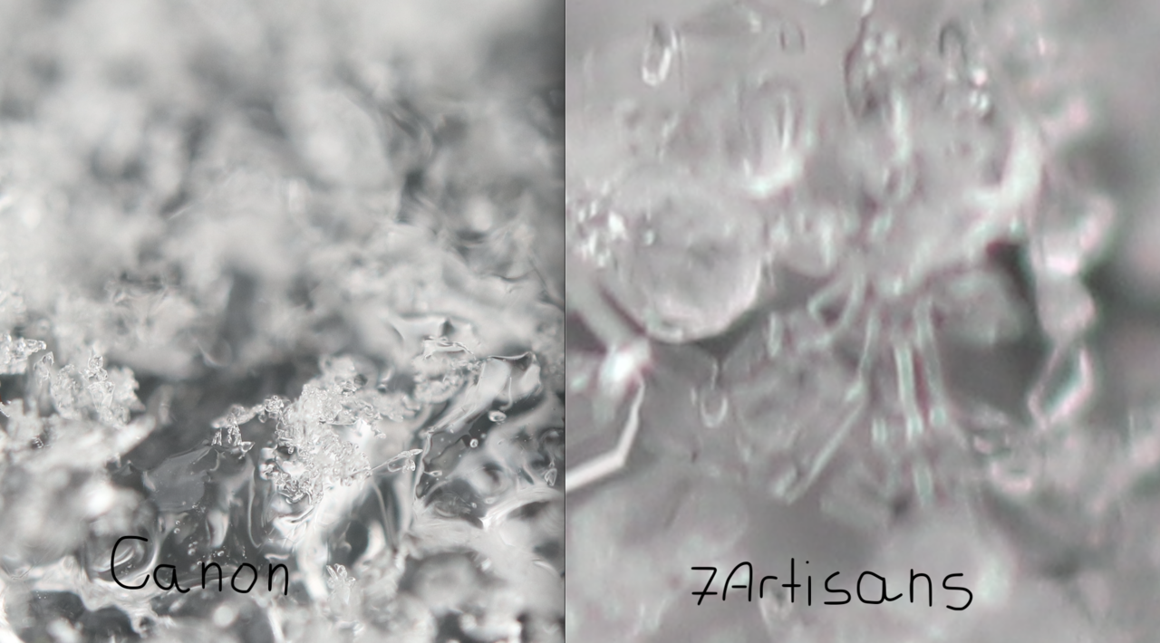

    Obieketyw 7artisans 60mm macro II idzie do zwrotu i modlę się by zwrócili mi kasę. Na pierwszy rzut oka jest ok. Wykonany z metalu, estetycznie. Pierścień trochę skrzypi i jest luźny jak pisałam, ale da się żyć. Teraz trochę o szkłach: przy f2.8 ewidentnie ma problem z ostrością, zwłaszcza przy ostrzeniu na nieskończoność i nic tego nie zmieni. W sumie przy macro to dopiero na f8 da się coś sensownego uzyskać. Na f5.6 jeszcze ujdzie a na f11 już lipa - nie ostrzy. Macro "na płasko" czyli np. napisy w gazecie robi ok. ale już przy byle trójwymiarze ma problem, bo bardzo szybko nie trafia z ostrością. Przy byle oddaleniu robi głęboki bokeh (np. 5mm dla niego to już tło). Nie wiem może to norma, choć żaden mój dotychczasowy aż tak mocno nie zmiękczał. Niestety to go dyskwalifikuje do macro, bo raczej owady płaskie nie są. Moim zdaniem to nadaje się bardziej jako portretówka. Do tego odchodzą aberracje - na niekończoności sa do zniesienia. Przy macro robi się przykro... poniżej przykład śniegu z parapetu. Po lewej Canon ef-m 28mm macro, a po prawej ów 7artisans. Nie wiem jak będzie z owadami, ale obawiam się że może mnie zawieść. Teraz pytanie jak Laowa 65mm... wypada? nie chcę znów ryzykować. ma ktoś porównanie? Wesołego świętowania!

    Oddaj, niech szukaja jelenia gdzie indziej.

    co racja to racja, tylko czy jest jakiś serwis naprawiający to badziewie? Mowa o 7artisans
    badziew to badziew, przed zakupem jak i po
    nic się nie zmienia
