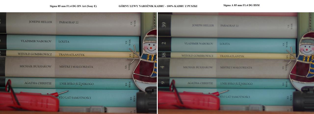

    Robiłem testy, które nawet tutaj wrzucałem, które pokazywały coś dokładnie odwrotnego niż napisałeś. Choć faktycznie pamiętam, że Twój test Samyanga AF 85/1.4 był na tym polu mało wiarogodny. Gdyż, albowiem jakimś cudem w Twoim teście Samyang AF 85/1.4 w narożniku był bardziej ostry niż SIGMA 85/1.4 A DG DN, co dla mnie jest po prostu niewiarygodne https://www.canon-board.info/threads...=1#post1415157
    Moje porównanie narożników w Sigmach 85 1.4 DG DN vs 85 1.4 HSM
Nazwa:	DSC09822m-DNDGg-rnylewyrog2.jpg

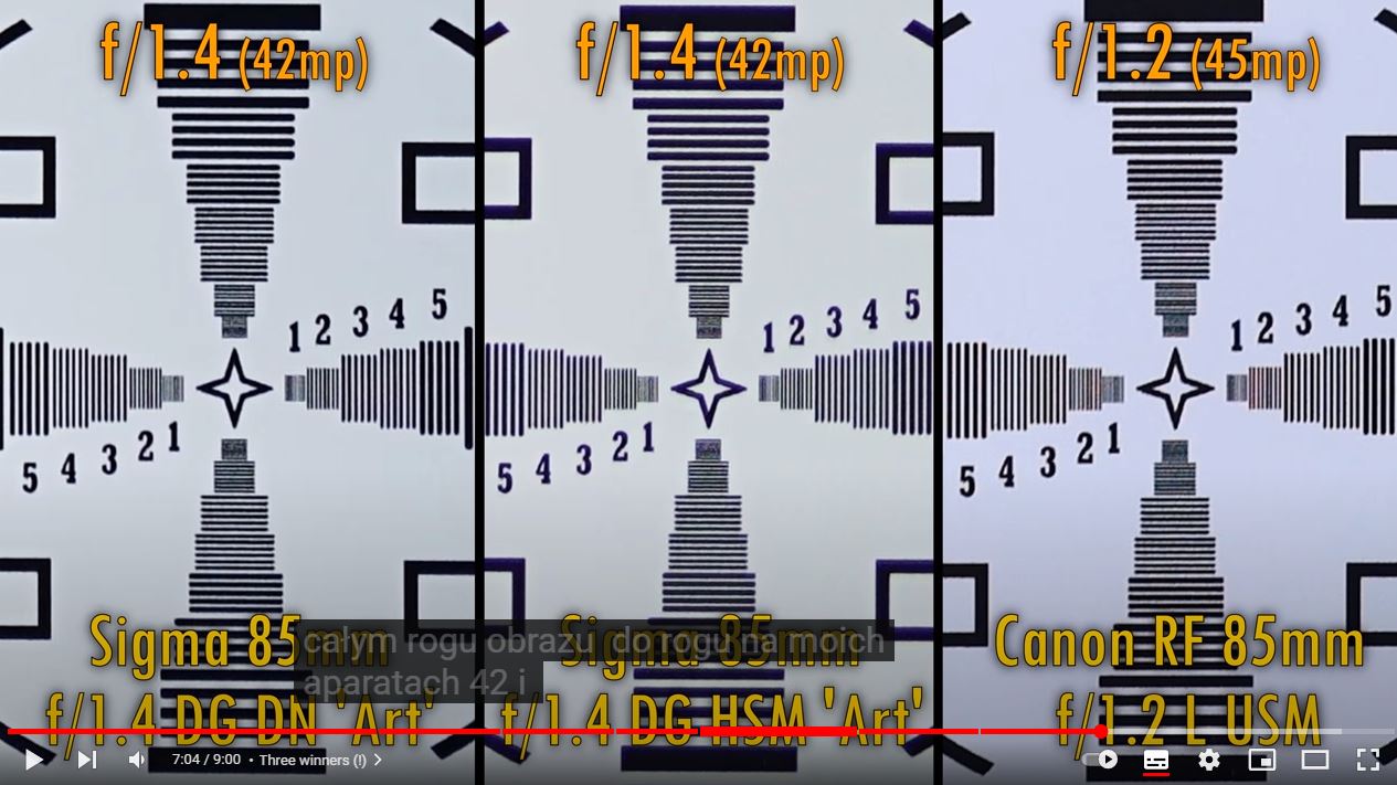

    Ale jeśli mnie nie wierzysz - to proszę testy porównawcze obu Sigm, gdzie nowa DG DN w narożnikach jest nie do pobicia.
Nazwa:	BbiEnUU.jpg
Rozmiar:	132,4 KB
