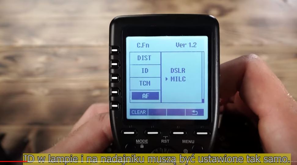

            Działa z ML. Jednak trochę na innych zasadach oraz z innymi lampami i sterownikami.

            Właśnie niekoniecznie. Najnowsze lampy reporterskie Sony mają wbudowane dodatkowe diody led pod palnikiem głównym do wspomagania AFa. Jeśli ktoś nie może żyć bez wspomagania AF a używa lamp zdjętych ze stopki aparatu to przykładowo sterownik Godoxa Quadralite Navigator X2 ma funkcję wspomagania AF-a (trzeba tylko w jego ustawieniach zmienić z DSLR na "MILC"). Vide https://www.youtube.com/watch?v=kvjU...l=QuadraliteTV Nawiasem pisząc przedwczoraj bez tego wspomagania w X2 bym niewiele zrobił w ciemnym klubie.
