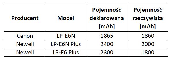

    Witam,
    zadałem sobie trochę trudu i sprawdziłem rzeczywistą pojemność akumulatorów - oryginalnego LP-E6N oraz zamienników Newell.
    Metodologia: rozładowanie stałym prądem 0,5A aż to napięcia 6,0V w temperaturze pokojowej przy użyciu ładowarki modelarskiej Imax B6.
    Wszystkie akumulatory nowe - po 2, 3 cyklach ładowania.
    Jak widać tylko Canon ma praktycznie identyczną pojemność z deklarowaną, zamienniki mają deklarację dużo zawyżoną.
    Na szczęście rzeczywista pojemność porównywalna z oryginałem. Inną kwestią jest ich żywotność, pojemność w niskich temperaturach.

    Cytat Zamieszczone przez mac_27 Zobacz posta
    Witam,

    Ciekawe jakie wyniki dałby test tych samych akumulatorów za pół roku i po roku intensywnego oraz równomiernego użytkowania.
