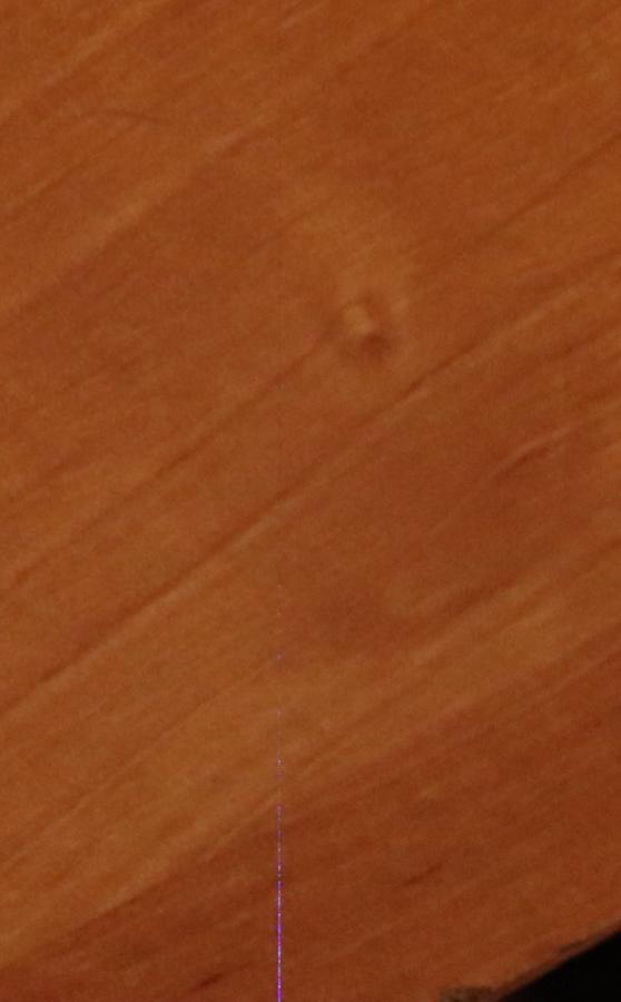

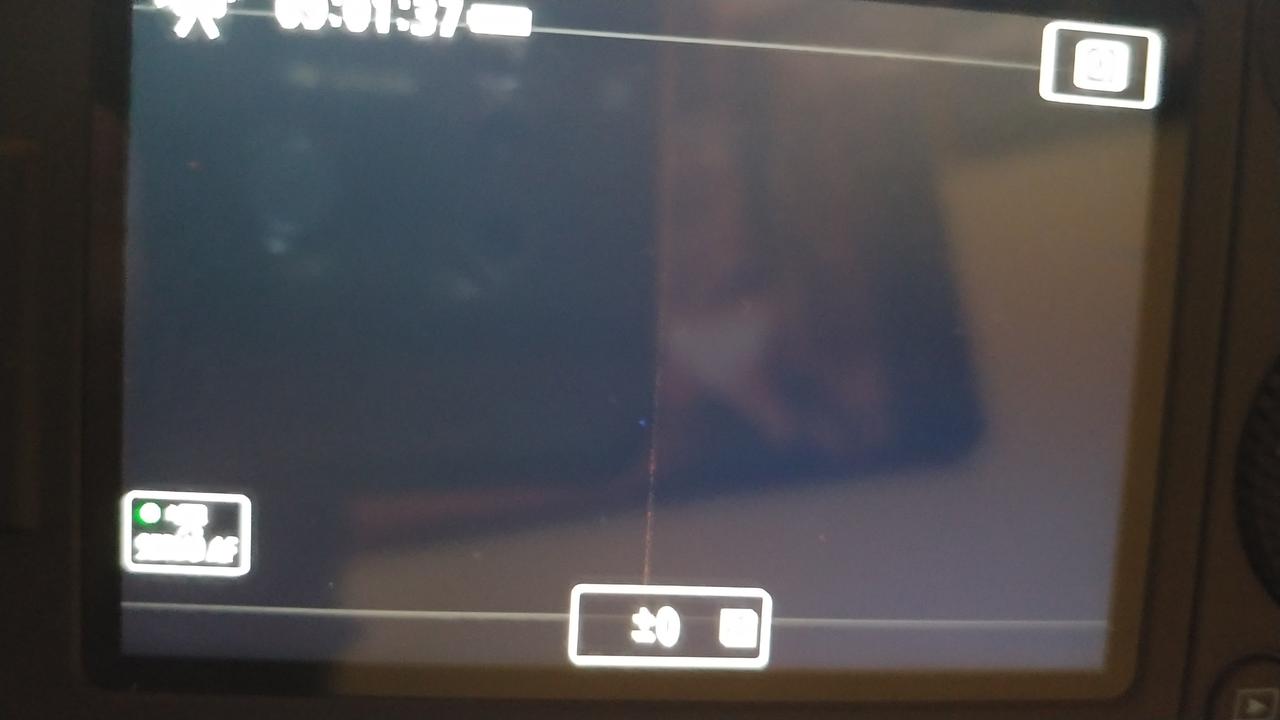

    Witam wszystkich. Dziś po nagraniu filmu zauważyłem ze przez środek filmu przebiega kropkowana kreska. Kreska widoczna po zgraniu filmu lub zdjęcia na komputer. Po odpięciu obiektywu nadal widoczna. Wykonałem zdjęcie wyświetlacza aparatu przy zastawionym obiektywie wtedy najlepiej widać. Może ktoś z Was wie co mogło się stać? Kliknij obrazek, aby uzyskać większą wersję

    Wygląda jak uszkodzenie po laserze. Jeśli filmowałeś gdzieś gdzie były lasery to jest to wielce prawdopodobne, ale oczywiście tylko serwis Ci może zdiagnozować na 100%.

    Na zdjeciach masz to samo?

    Tak na zdjęciach tez jest tylko na dole filetowa a im wyzej tym mniej
