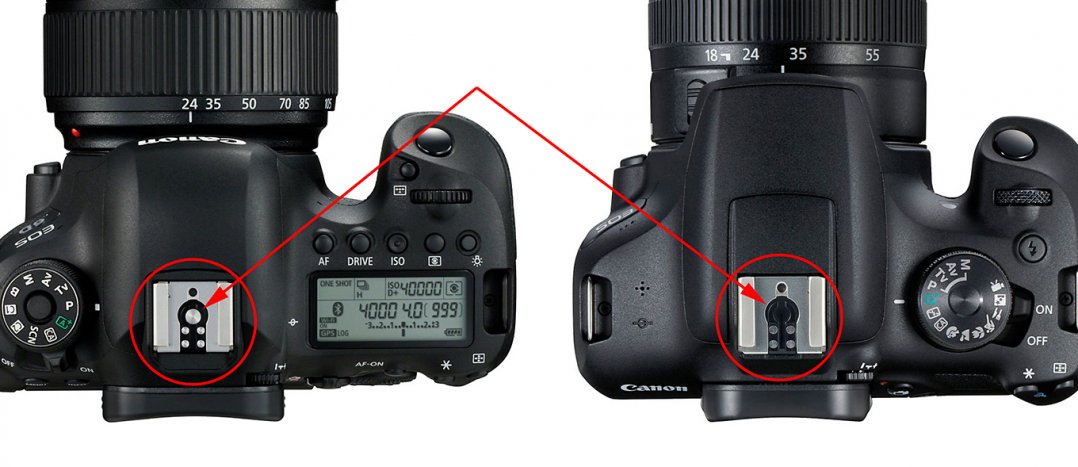

    Nie mam dobrych wieści. Tylko oryginalne lampy Canona. I raczej nie nowe w podanej cenie. Canon sugeruje te:https://store.canon.pl/eos-250d-accessories/
    Canon walczy z niezależnymi producentami lamp błyskowych.
    "W najnowszych modelach tanich lustrzanek Canon "zapomniał" dodać jeden styk na mocowaniu zewnętrznych lamp błyskowych. W efekcie dalej działają na nich oryginalne lampy Canona, za to flesze niezależnych producentów - już nie. " https://www.chip.pl/2019/05/canon-wa...mp-blyskowych/
Nazwa:	ENc4JdiIyCiZ2dsvbR7XT5CoHLIPWMTn-1078x467.jpg
Rozmiar:	79,6 KB
    Może starsze używane np. CANON SPEEDLITE 580EX II będą działać? Ale to trzeba sprawdzić na aparacie.

    Mamy takie info sprzed 2 lat:
    https://petapixel.com/2019/05/06/god...ppled-cameras/
    Trzeba poszperać jak niezależni załatwili ten problem, bo da się jak widać.

    słyszałam że w swoim czasie Strobossy miały rozwiązany problem przez aktualizację do lampy... ale oprogramowanie było tylko pod Windowsa. To było parę miesięcy temu, wiec warto zweryfikować.

    Canon jednoznacznie wypromował Godoxa jako niezależnego dostawcę lamp do 250D, bo ten problem kompatybilności Godox rozwiązał pierwszy poprzez nowe firmware.
