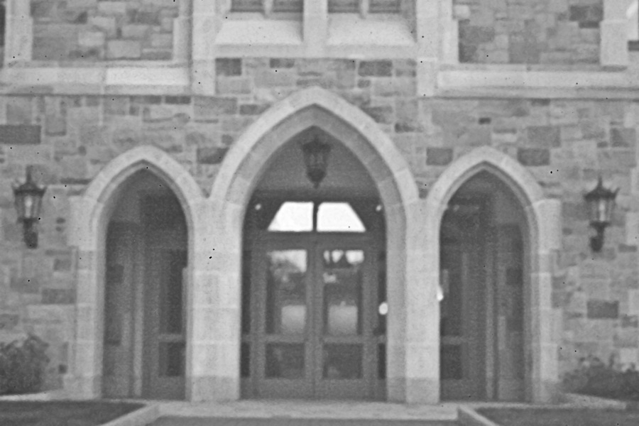

    Domyślnie Odp: Symulacja kamery obscura
    Fotografia otworkowa za pomocą aparatu cyfrowego jest bardzo prosta. Problemem jest tylko zrobienie otworka. Musi mieć określoną średnicę (inaczej zdjęcie będzie nieostre) i równe brzegi. W domowych warunkach proponuję poświęcić ten plastikowy dekielek na korpus, który dostajemy fabrycznie z każdym aparatem. W dekielku wiercimy otwór, po czym zalepiamy go szczelnie folią aluminiową. W folii robimy otworek igłą do szycia. Trzeba będzie poekperymentować jaka średnica otworka jest najlepsza dla naszej ogniskowej.
    Czasy naświetlania będą rzędu kilkudziesięciu sekund więc statyw jest niezbędny. Ponieważ w tak wykonanym obiektywie przesłona jest mikroskopijnych rozmiarów, wszystkie śmieci na matrycy będą doskonale widoczne, co widać na fotce poniżej.

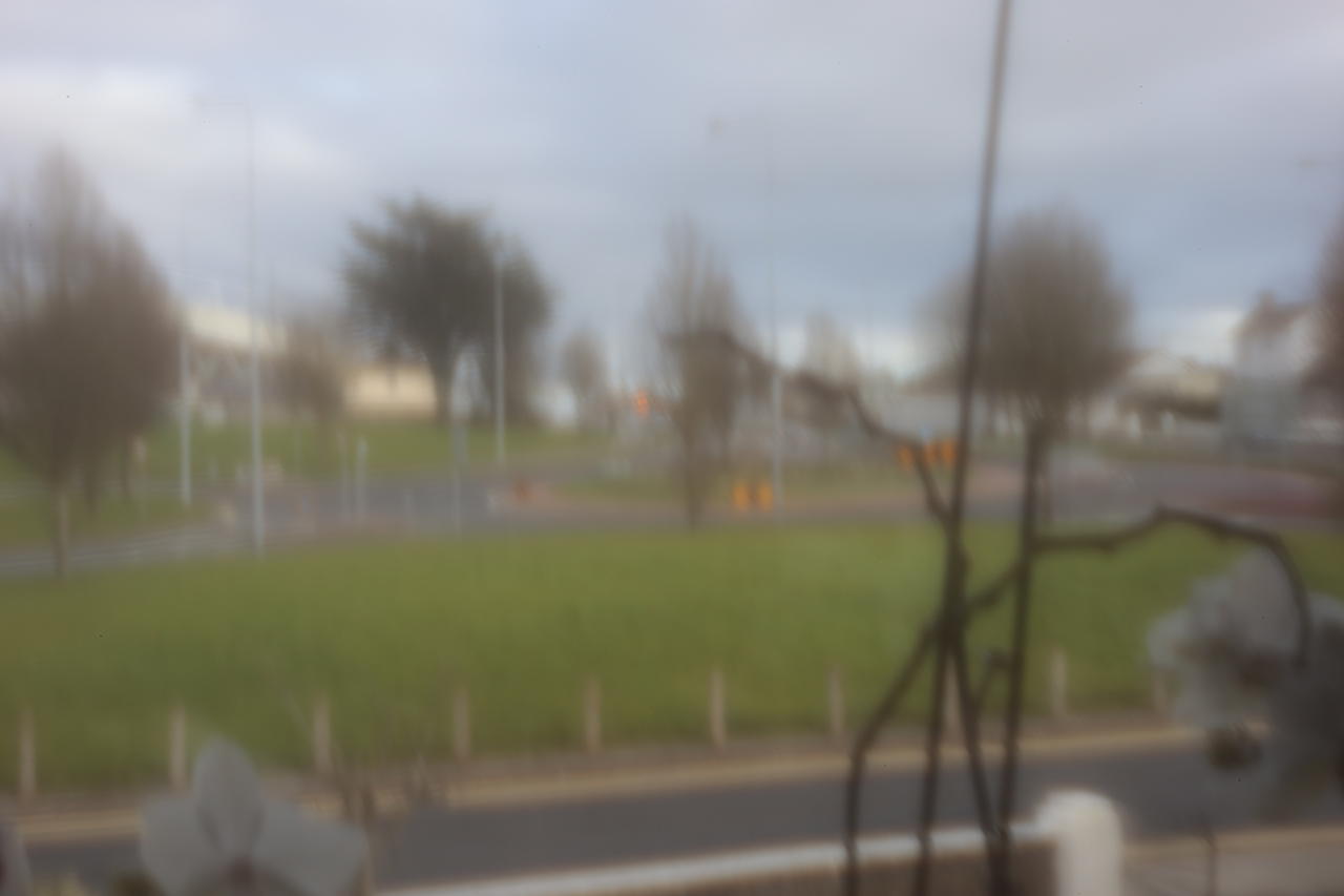

    Witam
    Dzisiaj wreszcie znalazłem trochę czasu. To moje pierwsze zdjęcie otworkowe. Zastanawiam się jak uzyskać nieco większą ostrość. Jeszcze mniejszy otworek? Ten zrobiłem samym czubeczkiem igły w foli aluminiowej.
    Jaki czas naświetlania. Jak umocowany aparat ?
    Cytat Zamieszczone przez Mohinder Zobacz posta
    Witam
    Musiałbyś poeksperymentować. Optymalna średnica otworka jest zależna od ogniskowej - w tym przypadku od odległości płaszczyzny otworka od matrycy. Najlepiej jeśli zrobisz zdjęcia przez otworki o różnej średnicy.
