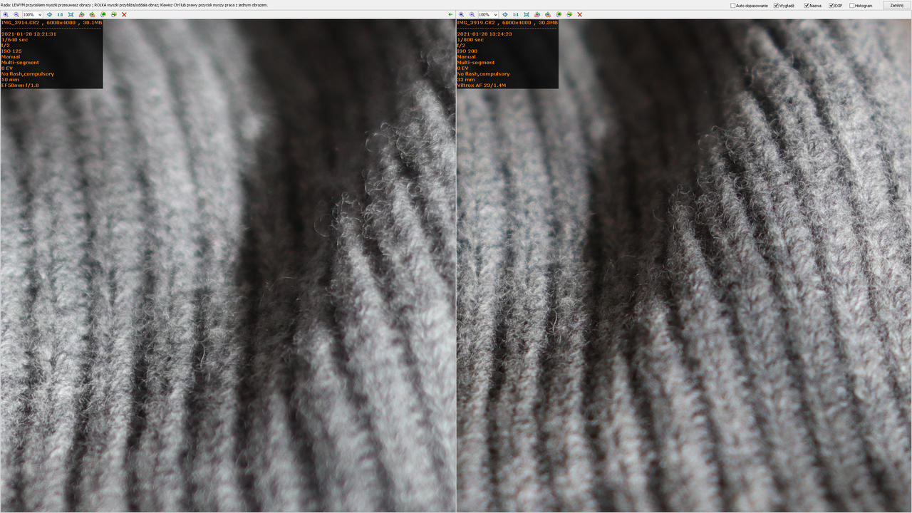

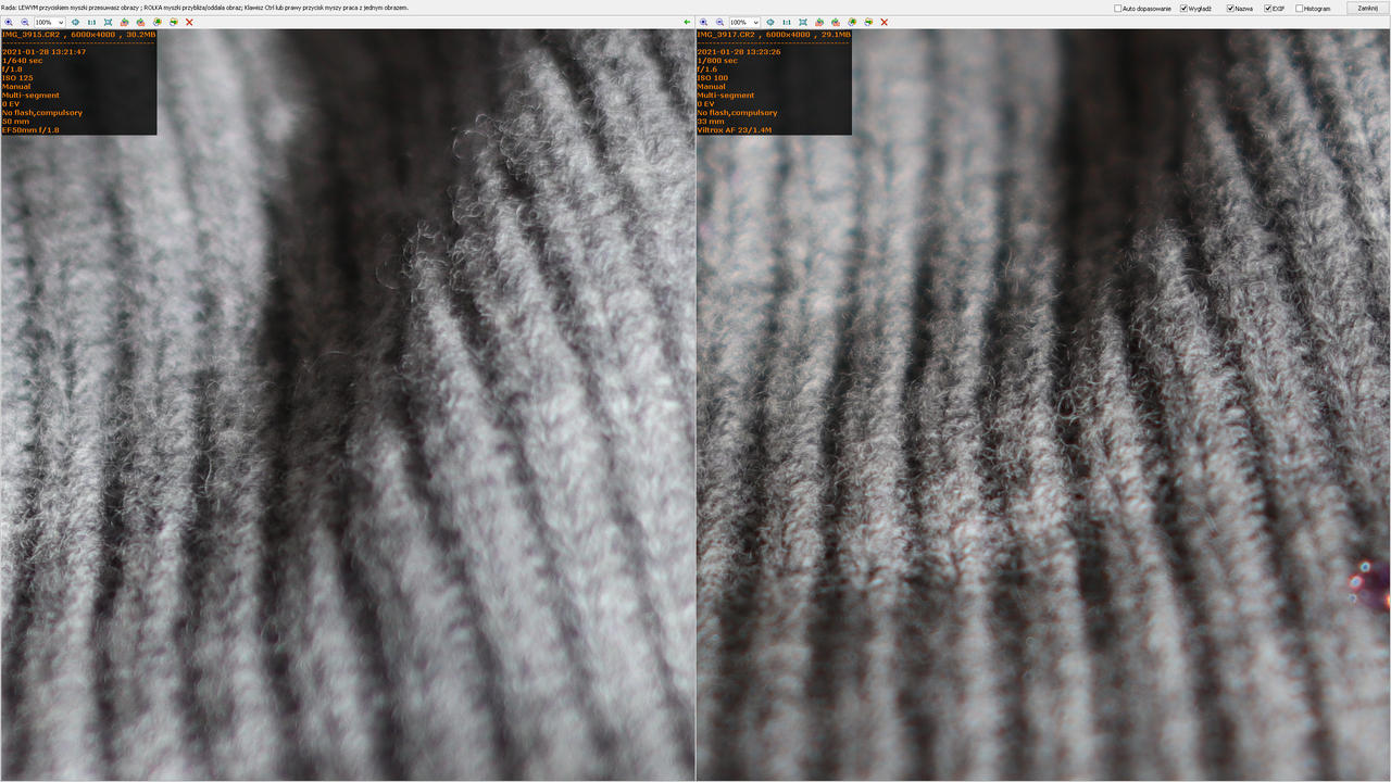

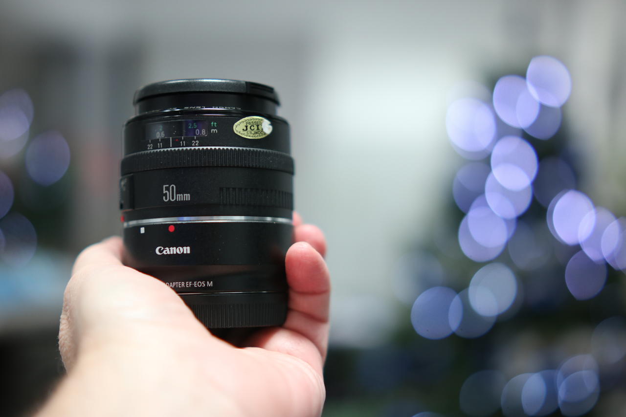

    Dlatego też postanowiłem obrazki z Viltroxa zestawić z obrazkami z C 50 mm f/1,8 Mk I wykonanymi na tym samym motywie, i bez postprocesu, przy ręcznym ostrzeniu. 100% kropy poniżej.
    f/2,8
Nazwa:	CvsV-2,8.jpg
Rozmiar:	967,6 KB
    f/2,0
Nazwa:	CvsV-2,0.jpg
Rozmiar:	913,5 KB
    Canon f/1,8 vs Viltrox f/1,6
Nazwa:	CvsV-1,8-1,6.jpg
Rozmiar:	895,8 KB
    Viltrox na f/1,4 i f/1,6
Nazwa:	V-1,4-1,6.jpg
Rozmiar:	965,4 KB
