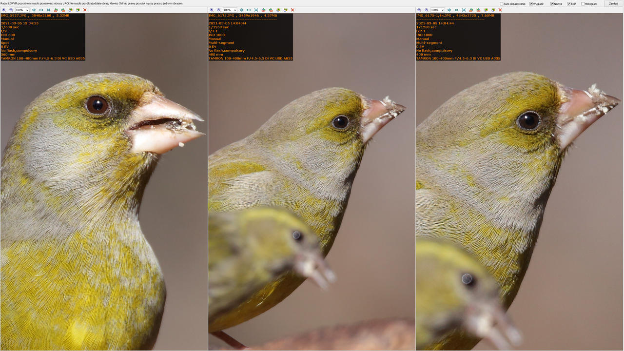

    Porównanie zdjęć w widoku 100%:
    po lewej z telekonwerterem, w środku bez telekowertwera, po prawej bez telekonwertera powiększone cyfrowe 1,4x
Nazwa:	2021-03-05_233845_m.jpg
Rozmiar:	1,05 MB
Nazwa:	2021-03-05_234106_m.jpg
Rozmiar:	1 008,9 KB
