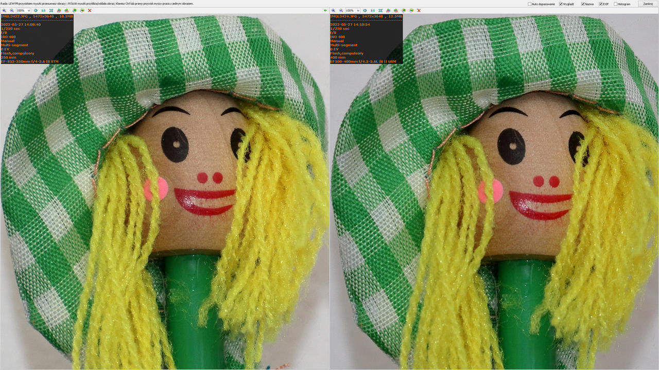

    Test wykonany na Canon 7D Mk II z użyciem obiektywów EF 4,5-5,6/100-400 mm L USM IS II bez telekonwertera oraz obiektywu EF-S 4-5,6/55-250 mm IS STM z telekonwerterem.
    Przy odległości zdjęciowej ca 2,7 m ze względu na wewnętrzne ogniskowanie skala odwzorowania obu obiektywów (pozorne 400 mm vs pozorne 350 mm) jest praktycznie taka sama, a zdjęcia nadają się do bezpośredniego porównania.
    Jak widać, na matrycy 20 Mp nie ma drastycznych różnic pomiędzy obrazami uzyskanymi flagowym obiektywem 100-400 a budżetowym 55-250 mm połączonym z telekonwerterem. Zdjęcie ze 100-400 ma trochę większy kontrast i trochę większą ostrość, ale na zdjęciu z 55-250 mm można zarówno kontrast, jak i ostrość poprawić programowo.
    Telekonwerter był uprzednio testowany przeze mnie na matrycach APS-C 24 Mp, gdzie dawał zaledwie takie sobie rezultaty z obiektywem EF-S 4-5,6/55-250 mm IS STM, a tutaj jest wyraźnie lepiej.
    Wynika z tego, że matryca 20 Mp nie jest tak wymagająca, jak matryce gęściejsze 24 Mp i 32 Mp, na których zastosowanie telekonwertera będzie się wiązało ze znacznym spadkiem jakości obrazu, a matryca 18 Mp powinna wypaść jeszcze lepiej, niż 20 Mp.
    100% kropy. Obiektyw 100-400 przymknięty do f/8 aby była taka sama przesłona, jak w zestawie 55-250 z TC. Jednakże ten zestaw pracuje de facto na pełnym otworze obiektywu. Zdjęcia z lampą, ISO 400.

    To samo, co wyżej, ale przycięte tak, aby nie trzeba było klikać na zdjęcie, aby je zobaczyć w pełnej rozdzielczości:

    Jak wynika z powyższego testu, możliwość zastosowania obiektywu 4-5,6/55-250 mm STM z telekonwerterem ważących razem ok. 0,5 kg zamiast obiektywu EF 100-400L II ważącego 1,7 kg przy osiągnięciu 87,5% ogniskowej tego ostatniego wydaje się obiecująca i za dużo mniejsze pieniądze, ale ma to sens na matrycach APS-C nie gęstszych, niż 20 Mp.
    Ten telekonwerter bez problemu może być użyty na każdym aparacie FF z gęstością matrycy- jak wynika z testu- aż do 50 Mp.
    Matryca APS-C 32 Mp w stosunku do 20 Mp daje wzrost liczby pikseli liniowo o 27%, a w stosunku do 18 Mp o 33%, natomiast telekonwerter daje przyrost o 40%, więc pokonuje matryce o większej gęstości "skazane" na optykę bez TC, a to dotyczy najnowszych Canonów R7 i R10.

    Zdjęcia nie były korygowane.
    Test został zrobiony dla centrum kadru, a nie dla rozkładu ostrości w całym kadrze i to jest bardziej właściwe dla fotografii przyrodniczej, gdy wykorzystuje się głównie wycinek kadru, głównie z centrum.
    Wcześniej pokazałem, co ten TC daje z Tamronem 100-400 i z EF-S 55-250 STM mm na C6D. Stwierdziłem też, że krzywizna pola tworzonego przez układ z TC jest dość znaczna, ale da się uzyskać dobrą ostrość poza centrum, jeśli tam zostanie nastawiona. Nie używałbym zestawu z TC do fotografowania architektury en face.
    Wpływ TC na obraz na FF jest znacznie mniejszy, niż na obraz na APS-C, zwłaszcza jeśli chodzi o ostrość w centrum, natomiast rozkład ostrości na APS-C będzie lepszy, niż na FF, ale tak jest z każdym obiektywem od FF założonym do APS-C.
