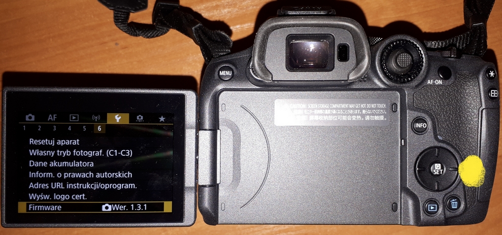

    Sugestia czasami prowadzi na manowce .
    Zasugerowałem się, że podczas operacji upgrade nie wolno niczego ruszać i naciskać, bo
    tak stało w instrukcji i stworzyła się blokada w myśleniu. Tym bardziej że sprzęt drogi
    i inny od wszystkiego wcześniej.
    Tymczasem po wyświetleniu ekranu, który zamieściłem poprzednio, należało użyć prawego
    przycisku w kółku wyboru, a potem "SET" i sprawa załatwiona.
    Stało się to też dzięki Wam, bo dyskusja poszerzyła spojrzenie na temat i wrócił racjonalizm.
    Oto zdjęcie które wszystko wyjaśnia:
Nazwa:	Udane upgrade dla R7.jpg
Rozmiar:	377,5 KB
    Na "wszelki wypadek" użyłem baaardzo starej karty SD bez adaptera 1 GB.
    Pewnie przez to było ciut wolniej, ale poszło bezproblemowo.
    Dzięki wszystkim .
