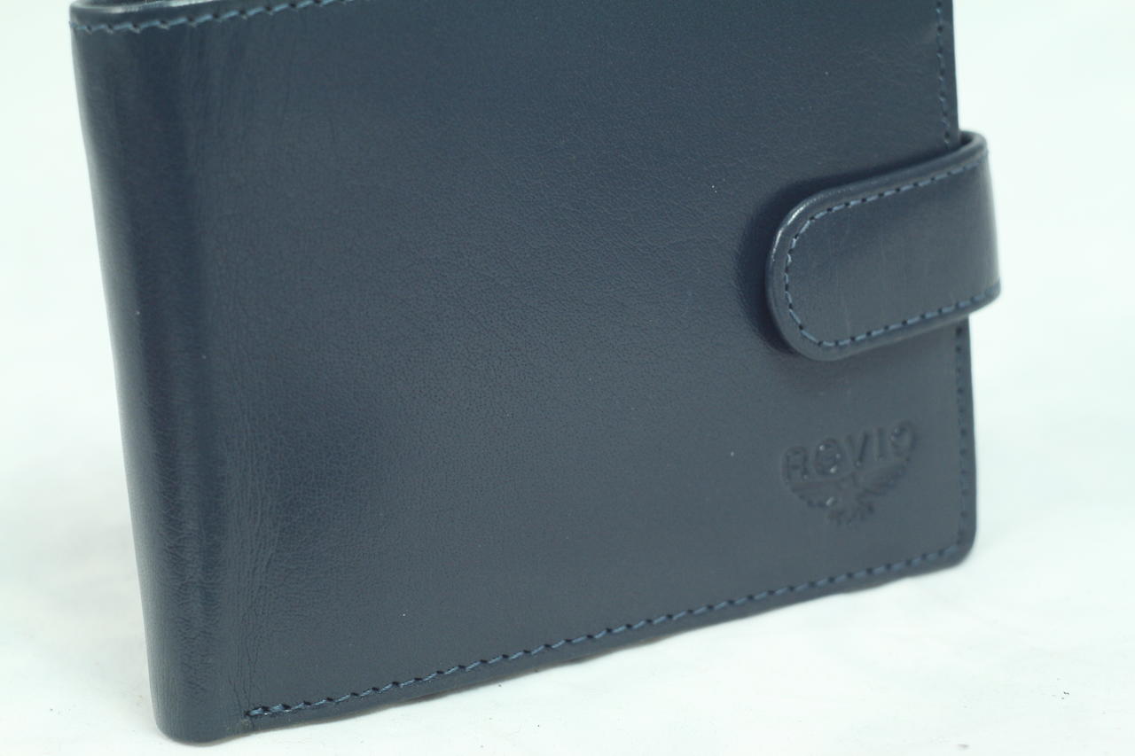

    Dzięki Wam przeszedłem szybki kurs fotografii.Nie umiem zrobić zdjęcia granatowego portfela. Jakie błędy popełniam , jakie mam zastosować ustawienia przy Heliosie ? Tutaj przysłona ustawiona na 8. Nie chcę zmieniać kolorów programem, wolałbym zrobić lepsze zdjęcie.

  4. #24
    2 503
    Domyślnie Odp: Uszkodzony obiektyw
    Piszę z telefonu, dlstego krótko, ewentualnie jutro dopowiem z kompa.
    Zadbaj o prawidłowe oswietlenie: lampą błyskową lub żarówkami fotograficznymi.
    Rób w rawach.
    W trakcie obróbki ustaw pipetą balans bieli na neutralny element zdjęcia: coś białego, szarego, czarnego, np. tło.
    Ja
    Konfucjusz
  5. #25
    Mam dwie lampy z żarówkami fotograficznymi. Mam też lampę błyskową , ale nie umiem z niej korzystać przy takich zdjęciach. Zdjęcia oprawiam w Gimpie w jpg, mam nadzieję że ma on możliwość korekcji balansu bieli.
  6. #26
    2 503
    To światło masz dobre - używaj żarówek foto, lampą się nie przejmuj.
    Możesz spróbować w jpg i GIMPie. W aparacie ustaw profil standardowy lub neutralny.
    Ale zachęcam Cię do zdjęć w RAW. Do wywołania użyj canonowego DPP; do Twojego aparatu jest wersja wcześniejsza (chyba 3.xxx), to dobrze bo ma prostszy interfejs, a wystarczy do Twoich celów. W DPP ustawisz balans bieli, ekspozycję, kontrast. Tak przygotowany plik wyeksportuj do TIFFa 8-bitowego i dalej obrabiaj w GIMPie.
    Ostateczny wynik zachowaj w JPGu.
    GIMP prawdopodobnie też wywoła RAWa, ale do tak prostych operacji, jak opisałem, lepszy jest DPP, bo dopasowany do aparatu canon.

  7. #27
    Nov 2007
    Zgorzelec
    4 490
    Szlag by mnie trafił z tym manualnym Heliosem na body APS-C, bez żadnego wspomagania ostrości.
    Kupiłbym kit STM. Albo C50/1.8 - w LV AF powinien dać radę.
    Operowanie oświetleniem jest na tych fotach bardzo słabe. Może ten namiot jakoś tak robi, że zdjęcia są mdłe, bez życia.
    Brakuje blików na krawędziach skóry, faktura jest mizerna. Kwestia oświetlenia wymaga wysłuchania jakiegoś tutoriala. Jest tego sporo dla produktów.
    Obróbka RAWów produktowych moim zdaniem wymaga poprawnego softu. Sam tego nie robię ale znam kilka osób, które się mocno przykładają przy obróbce.
    Najłatwiej skorygować WB jak się nie miesza temperaturą świateł ale faktura skóry chyba wymaga dopracowania innymi suwaczkami.
