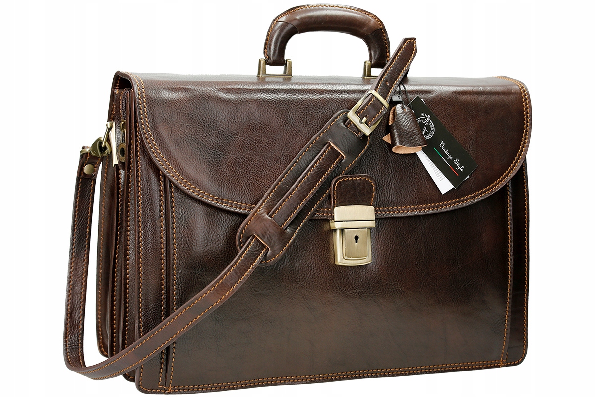

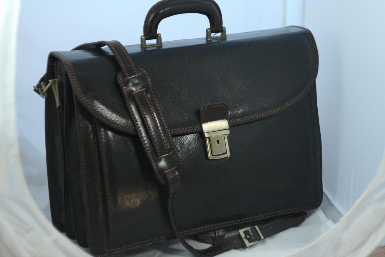

    Część zdjęć robię Heliosem, wychodzą bardzo ładne. Zdjęcia robię z odległości kilkudziesięciu centymetrów,tak żeby obiekt cały mieścił w kadrze. Niestety z powodu małej głębi ostrości część zdjęć wychodzi mi nieostrych. Na starym obiektywie robiłem na długich czasach i dużym otworze przysłony. To jest moje zdjęcie teczki robione Heliosem Kliknij obrazek, aby uzyskać większą wersję
Nazwa:	IMG_9455.JPG
Rozmiar:	4,17 MB
ID:	5440 A tak wygląda ta sama teczka na portalu aukcyjnym Kliknij obrazek, aby uzyskać większą wersję
Nazwa:	TECZKA 1.jpg
Rozmiar:	489,9 KB
