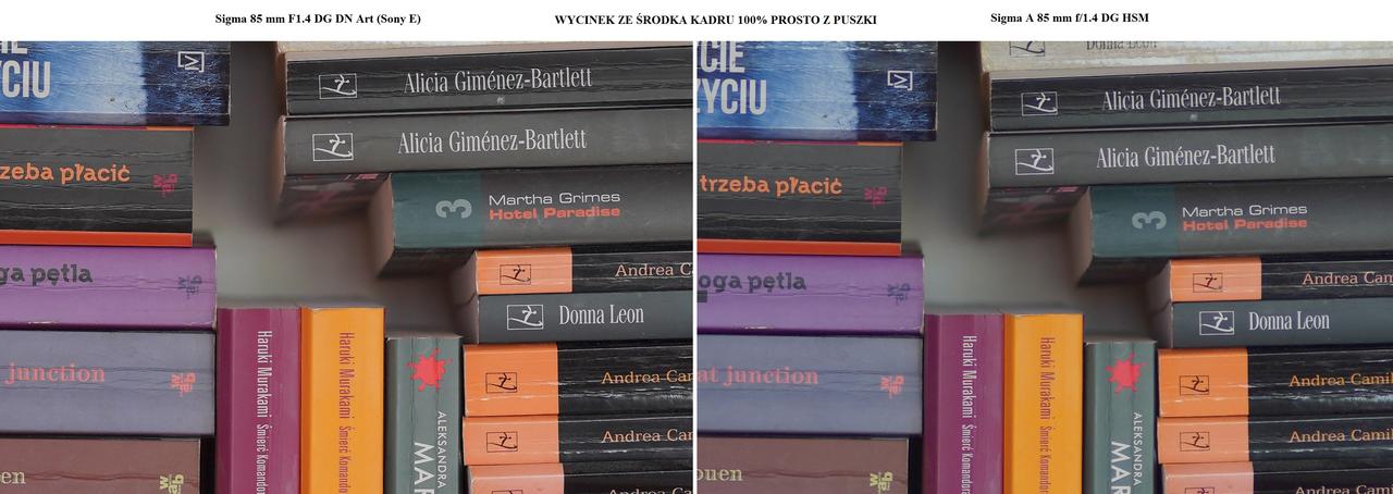

                          Odp: SIGMA, pierwszy obiektyw ML
                          Zamieszczone przez Jacek_Z
                          Ja piszę, że wersja na ML będzie miała (bez wspomagania profilem) mniejszą ostrość w rogach a ty mi udowadniasz to dając zdjęcia gdzie ostry jest tylko środek. Rozmowa głuchego ze ślepym.
                          [MENTION=4025]Jacek_Z[/MENTION] z całym szacunkiem do Ciebie uprzejmie proszę nie staraj się mnie obrażać sugerując powyższe, bo nie jestem ani głuchy, ani tym bardziej ślepy.
                          Specjalnie dla Ciebie zrobiłem test poniżej w którym możesz sobie sprawdzić co czytam oraz przy okazji sprawdzić ostrość w środku i na brzegach kadru:
                          Sigma 85 mm F1.4 DG DN Art (Sony E) VS Sigma A 85 mm f/1.4 DG HSM - przysłona f/1.4
                          Środek kadru - Sigma 85 mm F1.4 DG DN Art (Sony E) VS Sigma A 85 mm f/1.4 DG HSM
Nazwa: DSC09822mDNDGśr2.jpg
Rozmiar: 1 012,7 KB

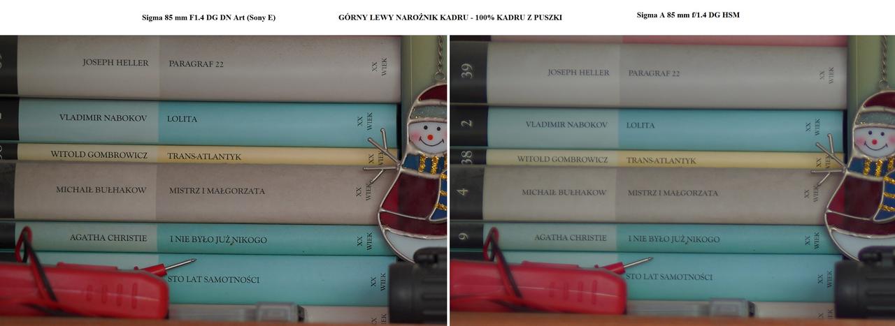

                          Górny lewy narożnik - Sigma 85 mm F1.4 DG DN Art (Sony E) VS Sigma A 85 mm f/1.4 DG HSM
Nazwa: DSC09822mDNDGgórnylewyrog2.jpg
Rozmiar: 732,1 KB

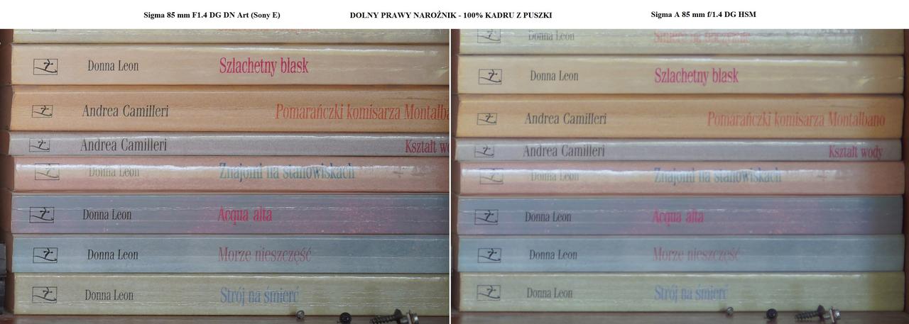

                          Dolny prawy narożnik - Sigma 85 mm F1.4 DG DN Art (Sony E) VS Sigma A 85 mm f/1.4 DG HSM
Nazwa: DSC09822mDNDGdolnyprawyrog2.jpg
Rozmiar: 837,2 KB

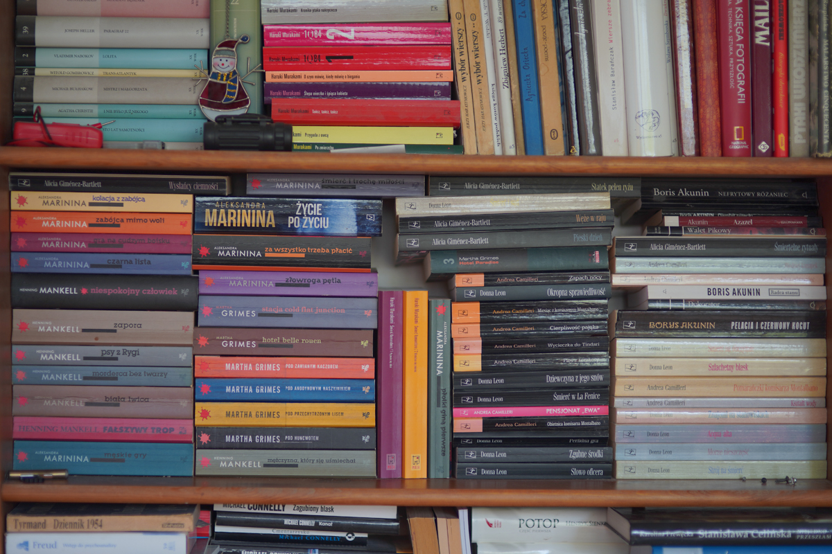

                          A tu do wglądu cały kadr - Sigma 85 mm F1.4 DG DN Art (Sony E)
Nazwa: DSC09822m.jpg
Rozmiar: 812,7 KB
                          oraz cały kadr - Sigma A 85 mm f/1.4 DG HSM
Nazwa: DSC09824m.jpg
Rozmiar: 792,7 KB

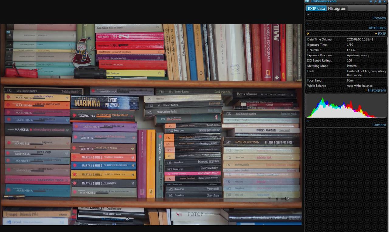

                          Z exifami , aby nie było później, że to, że siamto, że owamto.
Nazwa: Sigma-85-F1.4-DG-DN.JPG
Rozmiar: 269,3 KB
Nazwa: Sigma-85-F1.4-HSM.JPG
Rozmiar: 255,2 KB

                            rozumiem że porównujemy jabłka z jabłkami a nie jabłka z pomarańczami
                            nowa sigma po cyfrowej korekcie CA i czego jeszcze? pytam bo jestem ciekaw a nie złośliwie? - stara sigma też po cyfrowej korekcie CA i wszystkiego innego co korpus robi z nowa sigmą,
                            jeśli tak nie jest to trzeba zrobić to w kompie (CA na starej sigmie i co tam jeszcze było ruszanie w nowej) i wtedy porównywać, ewentualnie wyłączyć korekty na nowej sigmie i wtedy porównywać
                            jeśli porównujemy optykę to warto prównywać optykę jeśli komputer i optykę to w obu przypadkach warto zadbać aby w obu przypadkach porównywać to samo - to tylko pytanie o metodologię tego porównania nie twierdzę że to prównanie jest takie czy inne - tylko pytam.
                            ogólnie to tragedii nie ma - jak ktoś produkuje szkło wymagające korekty optycznej w korpusie - będzie to zjawisko pojawiające się cześciej - nie da się uciec przed cyfrowym wspomaganiem - szkło jest tańsze, mniejsze, pewnie ma mniejszą wagę - sporo zalet i cena też powinna być mniejsza, ale tak jak nie jestem fanem nowych superdupertelefoto f11 (pomimo że często focę na takich przysłonach) canona, tak nie jestem fanem braku korekty optycznej w szkle tak jak pisalem to rozwiązanie ułomne - podpinałeś kiedyś szkla canona do sony jeśli byłyby tak słabo skorygowanie optycznie (te canony) to pewnie trudno byłoby coś wycisnąć z takiego połączenia.

                              Przy tworzeniu plików jpg w aparacie robi to aparat z danych w (nowych) obiektywach
                              Sigma 85mm DG DN ma zapisane "w obiektywie" dane korekcji z której korzysta w pełni aparat Sony A7R3 przy tworzeniu *.jpg
                              Natomiast wywoływaczki ACR, DxO, korzystają tylko z części chromatycznej i nie korzystają z części geometrycznej korekcji.
                              Przy wykonywaniu zdjęcia w wizjerze/monitorku i na ekranie kompa gdy wyświetlasz plik jpg nie ma poduszki a w ACR, DxO gdy wyświetlasz plik RAW poduszka jest widoczna.
                              Można ją w prosty sposób skorygować

                                Większość obiektywów "wymaga" większej lub mniejszej korekcji, aberracje chromatyczne, winieta, geometryczne, ..., stąd profile obiektywów w wywoływarkach RAW.
                                No i o tym mówimy z mirror. Też jestem przekonany, że candar potraktował pliki w sposób domyślny. Czyli szkło bezlusterkowe ze wspomaganiem.
                                Zrób dwa MTF tego samego zdjęcia, z tego samego obiektywu. Jeden plik goły, z wyłączonymi profilami szkieł a drugi plik z włączonymi. I sobie w dodatku zrób w PS unsharp mask albo inną metodą wyostrz zdjęcia.
                                Okaże się, że ten obiektyw jest lepszy od samego siebie!!!
