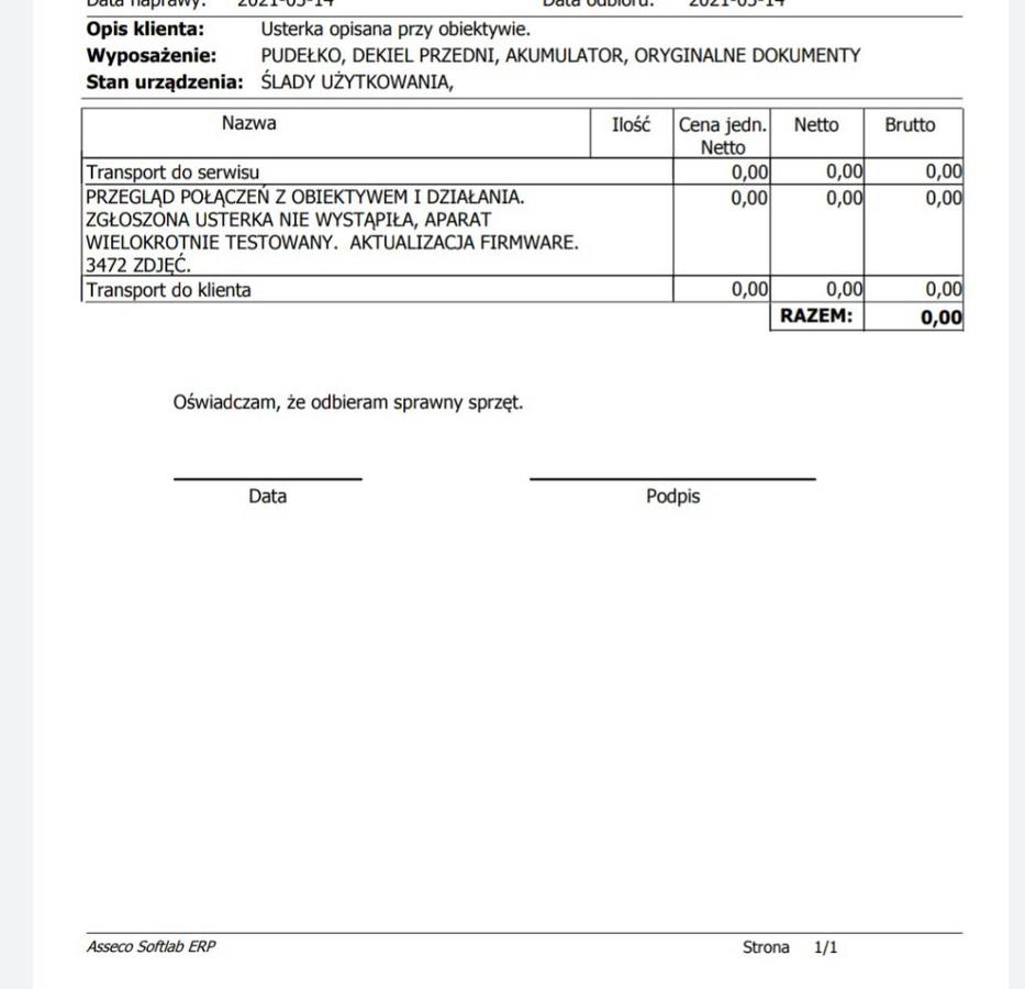

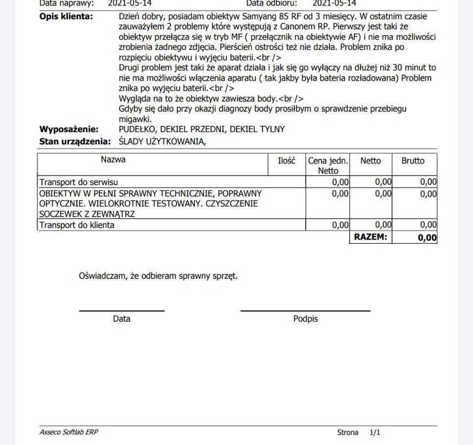

    Dzisiaj dostałem odpowiedź od Proclub w temacie usterki która zgłaszałem. W serwisie podczas wielu prób błąd nie wystąpił.
    Z czynności które zostały wykonane to aktualizacja oprogramowania obiektywu.
    Zobaczymy czy problem jeszcze wystąpi.Kliknij obrazek, aby uzyskać większą wersję

    No według nich problem ani razu nie wystąpił. Dodam że w.momencie wysyłania sprzętu body było zawieszone i nie dało się go włączyć. No nic, przyjdzie to będę testował.
    Plus z tej wysyłki jest taki że sprawdzili przebieg body. Kupiłem go jako 4 miesięcznego a obecnie ma około 3500 zdjęć.

    @candar no niby zrobili aktualizacje softu po stronie obiektywu. Jak do nich dzwoniłem we wtorek do dostałem info, że złożyli zamówienie na soft w piątek tydzień temu i będą go aktualizować.
    Mam nadzieje że problem się już nie pojawi.

    Dzisiaj dotarł sprzęt... na ten moment nie zawiesił się w ogóle. Wygląda na to że nowy firmware załatwił sprawę .
