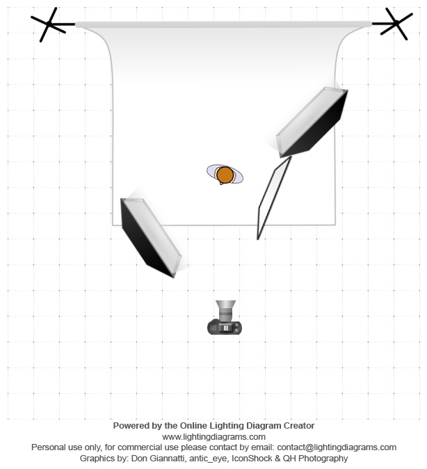

    A patrząc na to jak rozwija się dyskusja (aż dziwne, że tak konkretnie), po kilku kolejnych postach dojdziemy do tego, że zrobisz lepsze zdjęcia tym co masz, bez żadnych zakupów
    W sumie najpierw kolega B założył, że to światło ciągłe, potem ja, że ciągłe energooszczędne, ale nie potwierdziłaś, co tak naprawdę masz
    Możesz napisać jakie są te Twoje lampy, i pokazać, co na razie udało Ci się z nimi zrobić?
    Żaden problem.Dwie lampy czyste, tylko z czaszą kierujesz (lewa i prawa) na tło (światło może lekko zachodzić na tył manekina/obiektu) a jedną dajesz z softoboxem na przód. W lampie z przodu z softoboxem redukujesz siłę błysku , aby poprawnie doświetlić ciuchy na manekinie a w tych w tych 2 świecących na tło zwiększasz moc, aby lekko prześwietlić tło. Na tym wzorze dokładnie widać , że tło zostało mocno prześwietlone.
    ps.
    możesz próbować prześwietlić tło jedną lampą i to się też da zrobić.
    Podkreślenia celowe - pokazują, że jeśli lampy nie mają regulacji mocy, lub mają bardzo ograniczoną, bywa trudniej.
    Jeśli masz lampy świecące ciągle, po kilka w softboxie, jakiś poziom regulacji masz. Jak są np. 4 to można wyłączyć/wykręcić 2, uzyskujesz 1/2 mocy, wyłączasz/wykręcasz kolejną, masz 1/4 pełnej mocy, a to już jest jakaś regulacja. Kulawa, w małym zakresie, z ograniczeniem wiążącym się z małą ilością światła dawanego przez nawet 4 "żarówki" (to daje naprawdę mało światła w porównaniu z błyskiem), ale jest. I mając dwie lampy można spróbować takiego ustawienia:
Nazwa:	lighting-diagram-1591307333.jpg
Rozmiar:	75,4 KB
    Jedna lampa świeci tylko na tło, druga na manekina, to "coś" na prawo od manekina (i aparatu) to coś dużego i białego (np. duży biały karton, rozwieszona biała tkanina), aby odbijała światło z lampy po lewej stronie i rozświetlała cienie na prawej stronie przedmiotu. Jeśli za słabo odbija, można spróbować użyć mocno pogniecionego koca ratunkowego (srebrna strona). Najwygodniejsza w użyciu byłaby blenda (biało-srebrna, rozmiar np. 90x120) razem ze statywem i uchwytem do blend, ale do pierwszych prób z tym co masz nie jest potrzebna.
