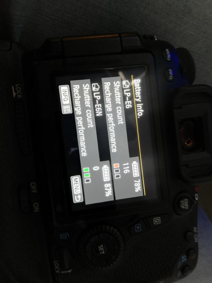

    ogolnie, to da sie taka kombinacje zalozyc i aparat sie jej najwyrazniej nie boi. na zdjeciu ponizej moj BG-E14 w 70D, canonowski oryginalny grip. jak to sie ma na zywotnosc ogniw, to nie potrafie powiedziec.
