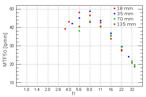

    Fizyki nie przeskoczysz Szkło EF-S18-135mm f/3.5-5.6 IS da najlepszą rozdzielczość przy f/8 i zakresie 18-50 mm. W zakresie 70-135 będzie coraz gorzej. Przy czasie 1/640s jedna fota na 50mm a druga na 70mm. O możliwości poruszenia ruchomych obiektów przy dłuższych ogniskowych i zbyt długim czasie nawet nie wspominam.
Nazwa:	39765_roz_centr.jpg
Rozmiar:	50,8 KB
