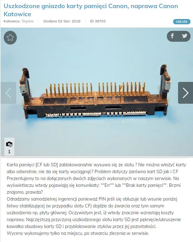

Nazwa:	pin can.JPG
Rozmiar:	87,0 KB

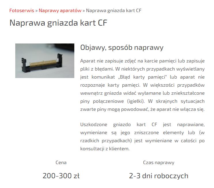

    https://fotoserwis.krakow.pl/naprawa-gniazda-kart-cf/
Nazwa:	pin cf 1.JPG
Rozmiar:	67,4 KB
