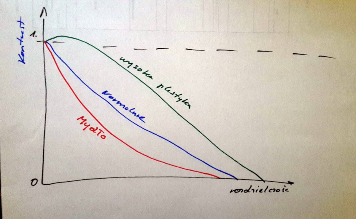

    zdolnosc ukladu obiektyw + matryca do tzw "plastycznego " rysowania w ogole nie zalezy od motywu.
    to nic innego jak zdolnosc do przenoszenia kontrastu.
    zdolnosc te okresla sie funkcja przenoszenia modulacji w skrocie MTF.
    nie mam czasu teraz na rozpisywanie sie.
    Decydujacy jest dla tego co nazywamy "plastyka" obrazu ksztalt funkcji odpowiedzi ( SFR ) , czyli zaleznosc wspolczynnika przenoszenia kontrastu od czestosci przestrzennej ( rozdzielczosci) .
    uklady z wysoka " plastyka " Maja wysoki przebieg tej funkcji szczegolnie dla niskich czestosci ( te sa najbardziej odbierane przez oko).
    rysunek to pokazuje
Nazwa:	2.jpg
Rozmiar:	102,8 KB
    uklad dajacy przebieg jak krzywa zielona bedzie dawal obraz odbierany jako "plastyczny" .
    pewne zdziwienie moze budzic fakt , ze mtf wieksze od 1.
    Tak , jest to mozliwe . Poniewaz obraz jest rachunkowo przetwarzany , jest to mozliwe. Dla obiektywow pracujacych mydlasto nie uzyska sie tak wysokiego przebiegu funkcji, nawet gdybysmy kontrast nastawili na max . Dla niskich czestosci nie uda sie uzyskac mtf wieksze od 1.
    Jaki jest wplyw matrycy?
    Wynikowy mtf jaki jest mierzony jast iloczynem MTF obiektywu i matrycy.
    Jesli matryca ma wysokie MTF ( tak . matryce Maja MTF tak samo jak obiektywy i kazdy uklad optyczny ) to przebieg bedzie funkcji wysoki.
    Jesli matryce Maja niskie MTF , to przebieg krzywej bedzie niski.
    To jest ten wplyw matrycy.
    Matryce FF z wiekszymi pixelmai Maja wyzsze mtf , dlatego rysuja one bardziej plastycznie.
    To wszystko ladnie widac na pomiarach.
    Jesli robic zdjecia i porownac z krzywymi - wyraznie widac roznice i ich znaczenie na obrazie.
    moznaby jeszcze wspomniec funkcje przenoszenia fazy PTF , to troche skomplikowane , ale matryce FF Maja rowez wyzszy przebieg funkcji PTF
    obydwie te funkcje MTF i PTD skladaja sie na funkcje OTF - czyli przenoszenie obrazu.
    Slowem : Wyzsze MTF ukladu - wyzsza " plastyka" obrazowania.
    dziekuje za uwage .
