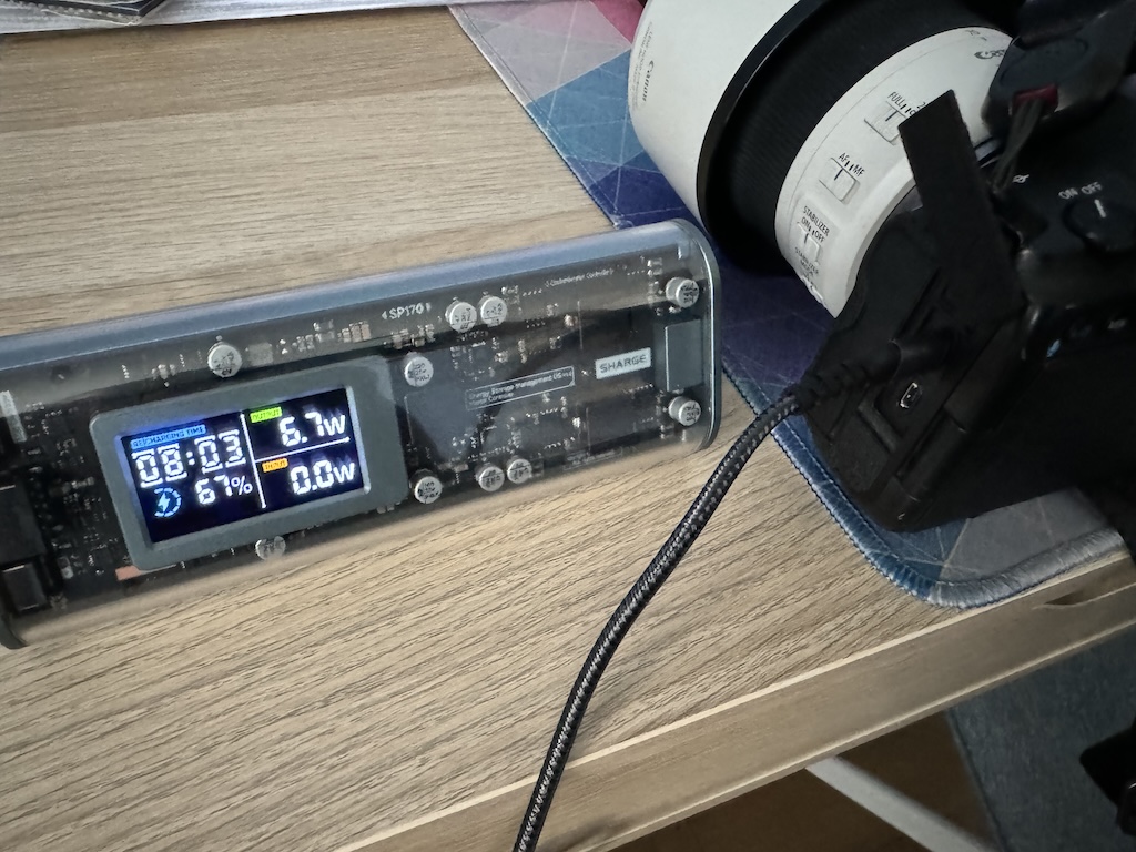

    Sprawdziłem w końcu jak to jest z ładowaniem baterii w korpusie.
    Tak jak się spodziewałem - bardzo słabo. Puszka bierze na ten cel w porywach 6.5-6.7 W
    To zdecydowanie mniej niż ładowarka.
