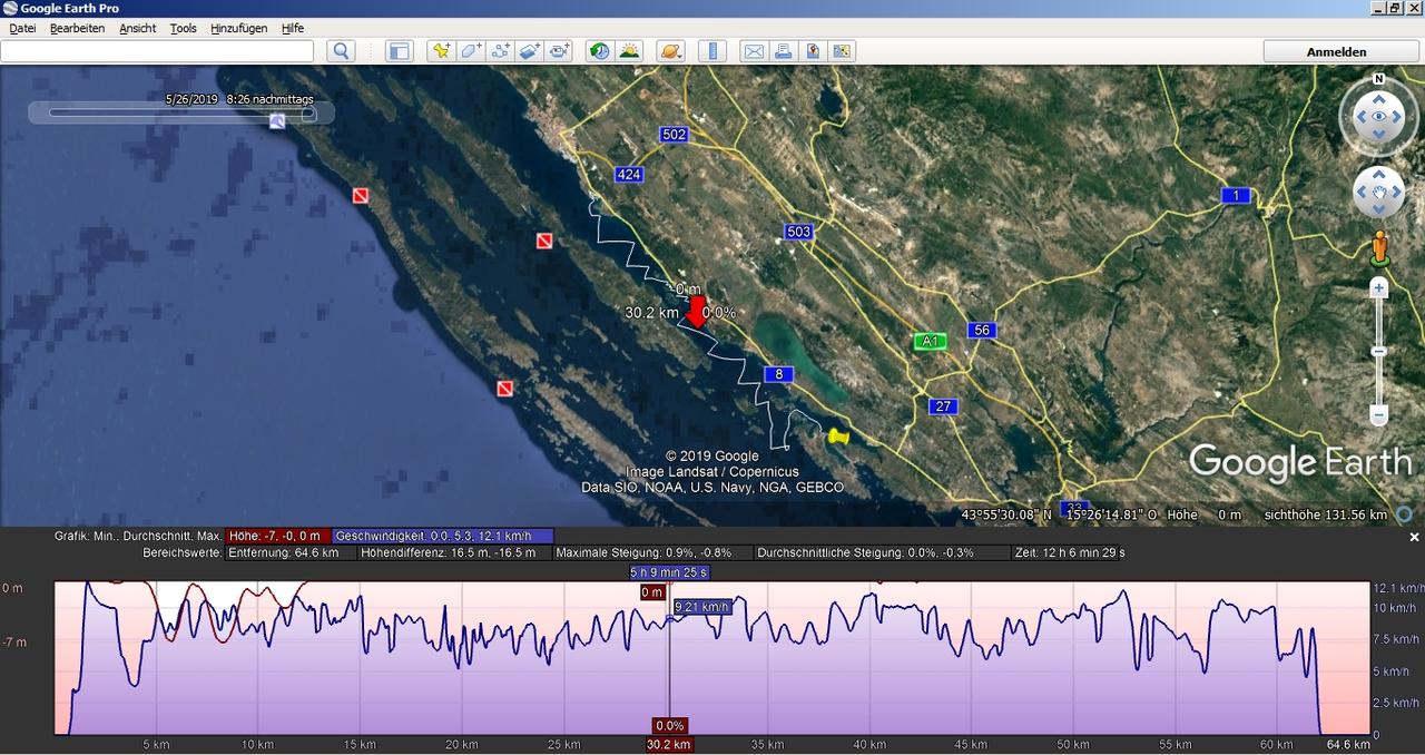

    jesli jak piszesz w pytaniu poczatkowym chcesz zobaczyc zapis na mapie , to najwygodniej jest moim zdaniem jak pisalem na Google earth.
    masz mozliwosc odczytania czasow , pozycji , szybkosci wysokosci i oczywiscie wykorzystania wszelkich informacji z Google ( zdjecia , panoramy itd , itp - tego jest miliony). Samo otwarcie trwa 5 sekund i jest bezproblemowe.
    ale w ten sposob nie przypiszesz wspolrzednych do metadanych zdjecia , natomiast do podgladu tracka jest idealne.
    tak to wyglada dla przykladu - tutaj biala linia , zapis z zaglowania.
    Format jak pisalem *klm.
    funkcjonuje bezproblemowo , nie wymaga jakiegokolwiek przygotowania.
Nazwa:	gps.jpg
Rozmiar:	685,0 KB
    sugeruje sprobowac , gdyz to niezwykle przyjemne w obsludze.
