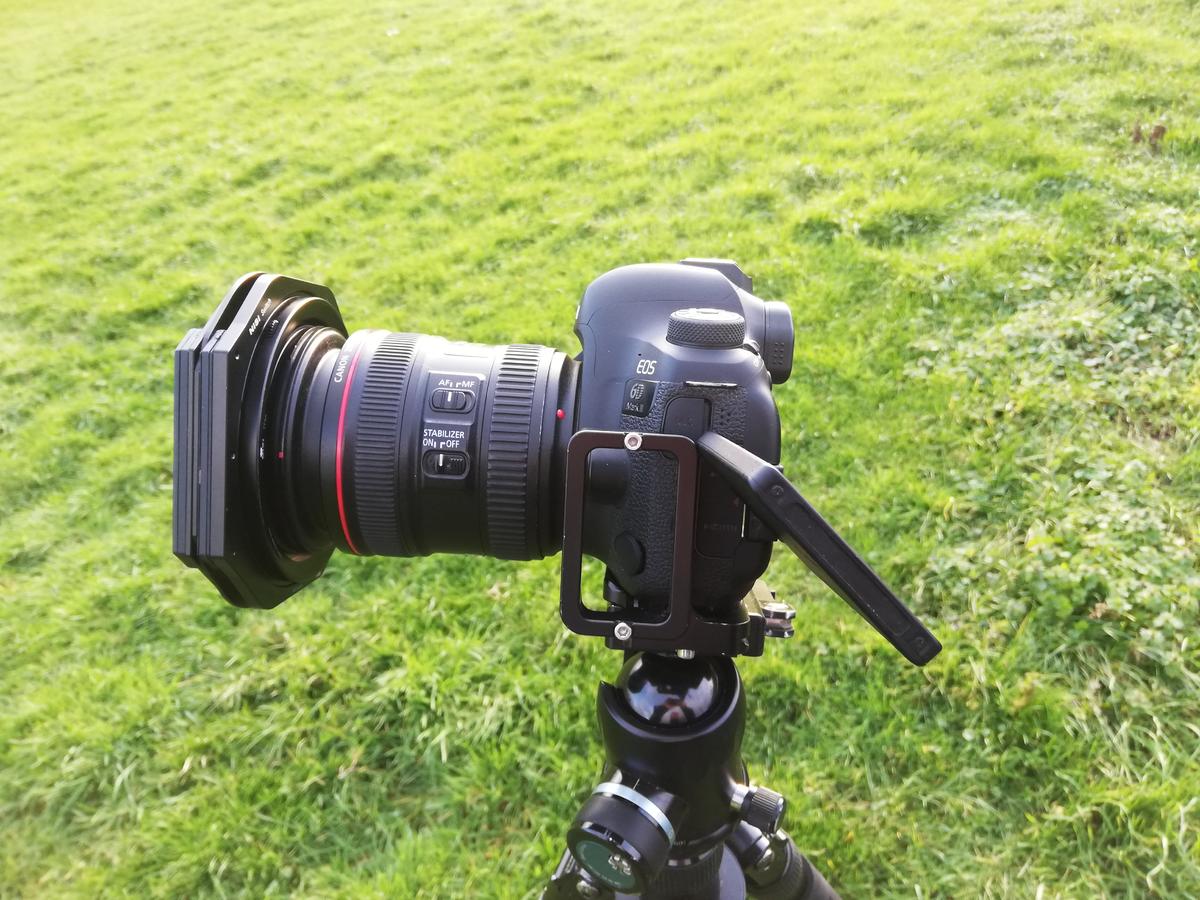

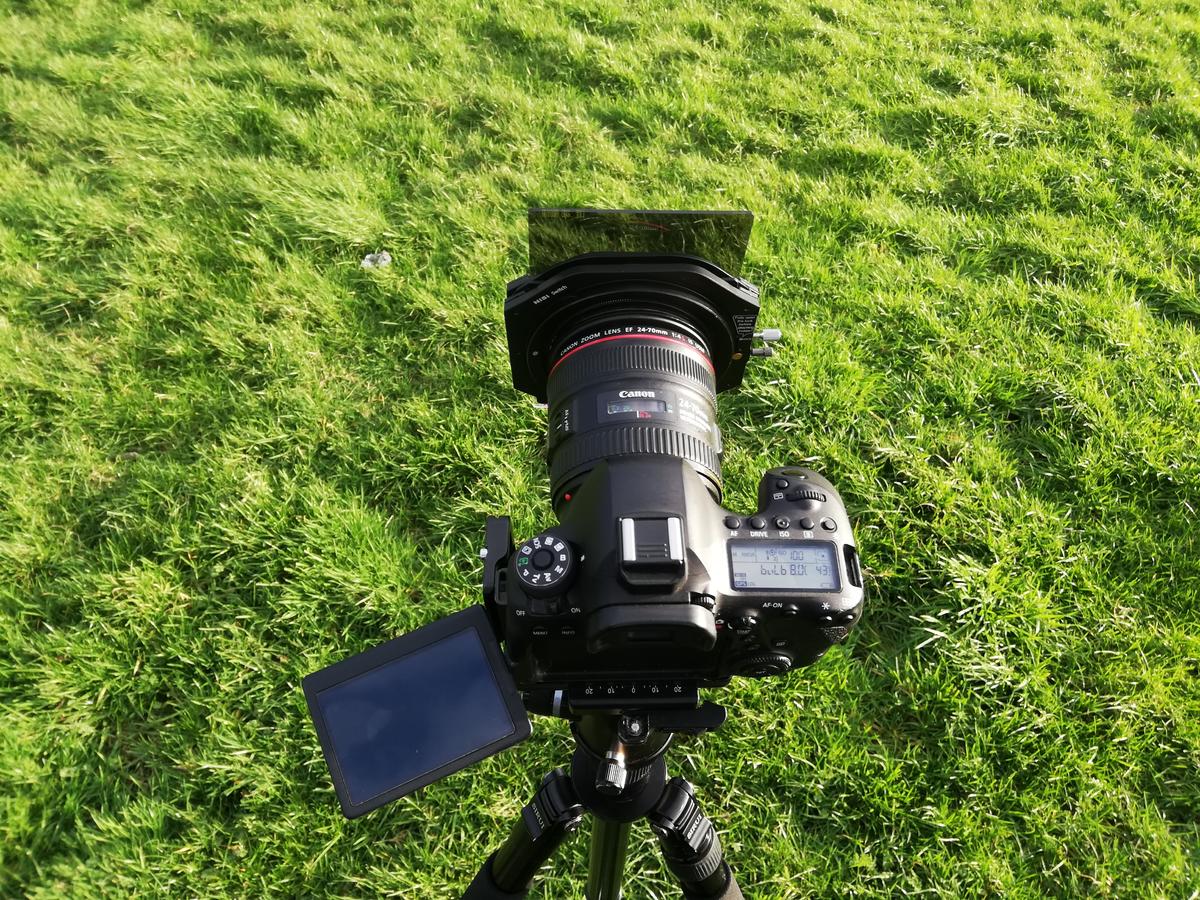

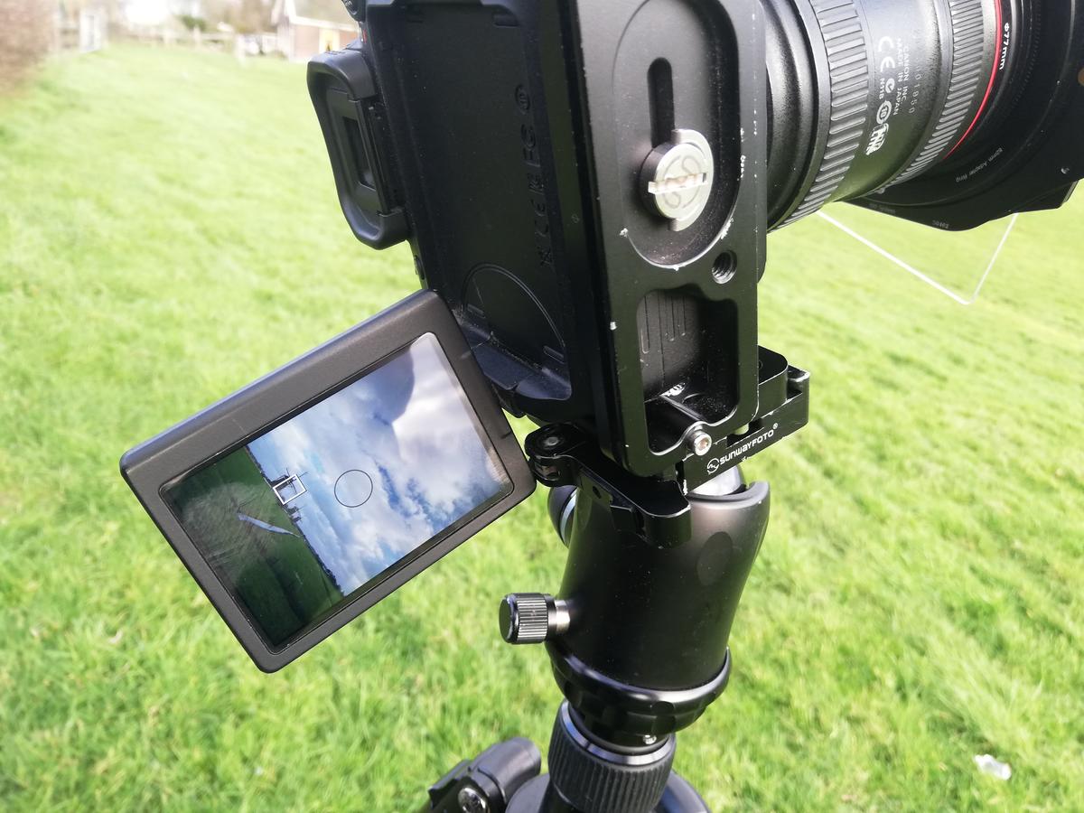

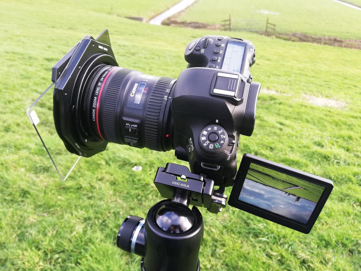

    @rysz, tu ci wklejam fotki L-bracketa z mojego 6D2, bo moze i potomnym sie kiedys przydadza takie obrazki pogladowe.
    mialem okazje dzisiaj wyjsc na polder, jednego dnia zamiast byc przodownikiem niderlandzkiej pracy to wydac troche nadgodzin z ostatnich tygodni no to moglem sfocic jak to u mnie wyglada...
    z gory: na ile pionowy rant bracketa utrudnia odchylenie ramienia ekraniku
Nazwa:	IMG_20200129_155818.jpg
Rozmiar:	6,75 MB
    od lewego boku: jak pionowy rant utrudnia obrocenie odchylonego ekranika (przy statywie na wysokosci roboczej, tzn. kopulka pryzmatu pod broda - robi sie to juz troche za malo)
Nazwa:	IMG_20200129_161348.jpg
Rozmiar:	3,91 MB
    przy mocowaniu pionowym - nic nie zawadza, ale tylko gdy kolebka glowicy jest na zatrzask (bo gdyby byla sruba, to jest problem)
Nazwa:	IMG_20200129_160204.jpg
Rozmiar:	3,41 MB
    jeszcze jeden pion na ktorym widac zapas
Nazwa:	IMG_20200129_160022.jpg
Rozmiar:	3,19 MB
