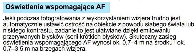

    430EX III-RT nie rzuca takiej czerwonej siatki jak stara 430 EX. Wspomaganie działa jako seria błysków planika.
    Za instrukcją str. 22:
Nazwa:	wspomganie.JPG
Rozmiar:	50,5 KB
    http://gdlp01.c-wss.com/gds/7/030002..._Manual_PL.pdf
