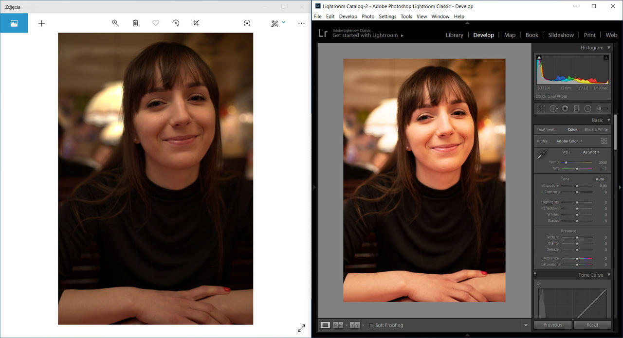

    Witam mam problem,
    Robię zdjęcie w Rawie i gdy przeglądam na komputerze zdjęcie jest czyste jak na RAW przystało i problem zaczyna się przy imporcie do Lightrooma, zdjęcie jest takie jak bym strzelał w jpg. tzn kolory ekspozycja wszystko podkręcone a chciałbym żeby to było tak samo czyste zjęcie jak podczas przeglądania ktoś może już spotkał się z czymś takim czy u was jest podobnie?

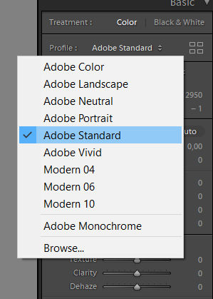

    A spróbuj zmienić profil z Adobe color na Camera standard.
    Domyślnie Odp: Import RAW do lightrooma i zmiana kolorów
    Przy wyborze neutral czy standard są lekko płaskie kolory ale nasycenie czy ekspozycja dalej podkręcona, lepiej ale to nie jest dalej to...
    Cytat Zamieszczone przez tvnewage Zobacz posta
    A to "czyste zdjęcie" widoczne podczas przeglądania to co to?
    Nie widze nazwy pliku, dla mnie to wyglada tak:
    - aparat ma ustawiony profil AdobeRGB (pliki maja nazwę _MGxxxx.crX, a nie IMGxxxx.crX),
    - przeglądarka systemowa wyciąga jpg z raw i wyświetla Argb w przestrzeni sRGB (wiec obraz jest jakby przez zadymioną szybkę),
    - lightroom dokonuje konwersji rawa i wyświetla kolory poprawnie, wg "przepisu".
    Pozdrawiam!
    Witam mam problem,
    ale co to znaczy " przegladam zdjecie na komputerze "
    przegladsz raw ?
    tzn oprogramowanie systemowe wywoluje raw do RGB i widzisz obraz RGB wywolany przy Jakis tam parametrach ustawionych w wolarce ( przegladarce ) sytemowej.
    Nic latwiejszego niz w LR poszukac takich nastawien by obraz byl identyczny i zapisac jako "user preset".
    przy imporcie plikow raw , jesli ustawisz Twoj preset ( okienko przy imporcie - wybierz preset ), beda zastosowane na kazdy importowany raw te parametry jakie kiedys zostaly zapisane. Zobaczysz obraz jaki chcesz. To calkowicie normalny zabieg.
    to okienko po lewej - jaki to program - przeglądarka windows 10? jeśli tak to wymień na tą z windows 7 (na sieci jest instrukcja bo w windows 10 ten program nadal jest w systemie) ta z windows 10 nie nadaje się do niczego, a w szczególności do przeglądania zdjęć.
    ogólnie to zgadzam się z opiniami przedpiśców że nie ma czegoś takiego jak "oglądanie czystego raw" ale róznice są spore co sugeruje problemy z zarządzaniem kolorem
    jeśli chcesz focić w rawie i nie rozumiesz do końca co robią ustwienia aparatu typu adobeRGB ustawienie kontrastu i nasycenia to je po prostu wyłącz, ustaw na 0, zmien na sRGB dla rawa te ustawienia są nieistotne
    jeśli masz szerokogamutowy monitor to trzeba będzie poczytać jak go ogarnąć np. na blogu Tomasza Pluszczyka
    te ustawienia nie Maja zadnego znaczenia dla RAW.
    one sa wykorzystane tylko dla jpeg .
    raw nie ma zadnej przypisanej przestrzeni barwnej , nie ma znaczenia czy nastawimy w aparacie a RGB , czy sRGB . dla raw nie sa w ogole brane pod uwage , gdyz nie sa w ogole potrzebne.
    Nie ma znaczenia czy sa ustawione na = 0 czy jakakolwiek inna wartosc.
    tego w ogole nie nalezy brac pod uwage , jeslli zapisujemy obraz w raw.
    Ma takie samo znaczenie dla RAW jak np kolor obudowy aparatu - czyli zadne.
