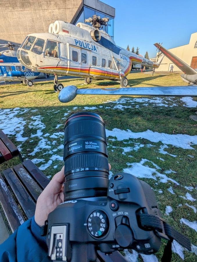

    Trochę odkopię temat bo nabyłem to szkło, oczywiście używane. Generalnie jestem zaskoczony jak fajne to jest szkło, szczególnie jak ostre i jaki ładne kolory ora kontrast wypluwa w połączeniu z R6m2.
    Późno doszedłeś do tego szkła
    Ja już zdążyłem sprzedać jakiś rok temu zastępując go RF14-35L ale wspominam go jak najlepiej. Zrobiłem nim jakieś 18 tys. zdjęć i żadnej wpadki ze strony szkła. Bardzo udane i niedrogie szkło.

    Szerokości to nie było coś co mnie interesowało szczególnie, ale czasami zdarzały się momenty, że mi brakowało szerzej, np. właśnie w takim muzeum lotnictwa, albo statyka na pokazach.
    Stwierdziłem, że kupię używkę EF a jeśli mi przypadnie szeroki kąt bardziej do serca, to może za jakiś czas zmienię za RF.
    Póki co jestem zadowolony, szkło jest relatywnie tanie, kupiłem w cyfrowych jako używka z 6 miesięczną gwarancją i w sumie jak dla mnie w stanie bardzo dobrym. Było tańsze niż na olx, czy innych tego typu portalach. Nawet jak sprzedam to bez większej straty lub może nawet z zyskiem na waciki.
