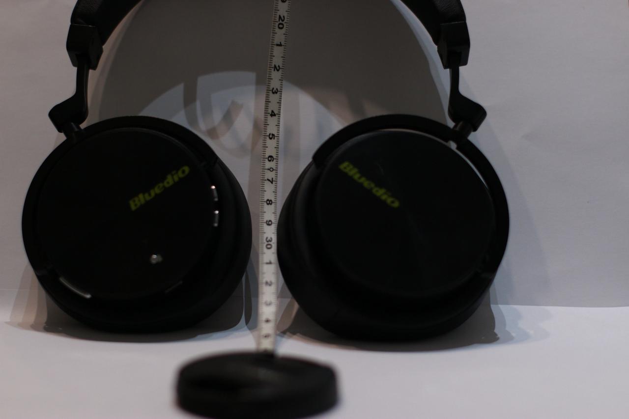

    Cześć,
    zakupiłem używaną stałkę 50mm 1.4 USM i jest to mój pierwszy taki jasny obiketyw.
    Zrobiłem od razu test ostrości od przesłony f 1.4 do f2.2. Ostrość ustawiona na liczbę 26.
    Czy możecie się wypowiedzieć na temat jakości zdjęć?

    12 202
    Domyślnie Odp: Używany Canon 50mm 1.4 USM
    jesli pasjonuja cie zdjecia linijek, no to w porzo, fajne zdjecia...
    co do ostrosci to ja bym jednak wolal na podstawie normalnych zdjec oceniac
    Jan 2018
    475

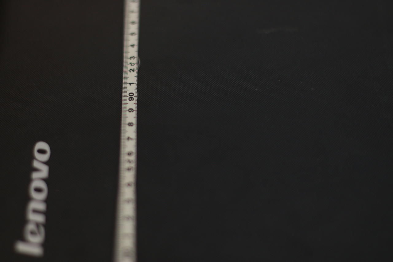

    Nie to żeby mnie kręciły linijki...chodziło mi bardziej o opinie czy na maksymalnym otworze przysłony ostrość jest w porządku.
    12 202
    chyba jeszcze nie widzialem 50/1.4, ktory na pelnej dziurze mialby ostrosc w porzadku. da sie tym robic zdjecia artystyczne czy portretowe, ale ostre to to nie jest.
    uczciwy egzemplarz EF 50/1.4 jest zupelnie ostry przy f/2.0, nawet jesli wtedy nadal rogi mocno winietuja. ale to trzeba troche normalnych zdjec porobic, zeby sprawdzic, w normalnym swietle.

    Nie piszesz co testujesz i jak.
    Fotki są ze statywu czy z ręki? (1/25s na APS-C z ręki to nie warunki do testu optyki).
    LV czy AF fazowy? Na obu fotkach ostrość jest gdzie indziej
    Testujesz AF czy ostrość?
    ISO 400 na 70D to nie do testu ostrości.
    Ogólnie fotki wyglądają kiepsko stąd reakcja forumowiczów.
