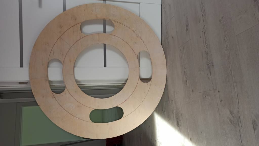

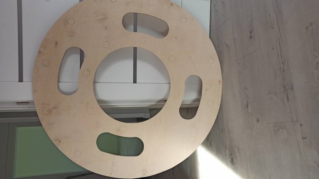

    jesli mozna zapytac - w jaki sposob wyciales takie ladne regularne Kolo z wycieciami wewnatrz?
    chyba nie recznie laubzega?

    To zdjęcie które wrzuciłem jest autorstwa Michała, który prowadził spotkanie foto. Udostępnił mi je w wiadomych celach.
    Ja ogarniam płytę, ale nie OSB tylko ze sklejki. Lampa będzie wtedy dużo lżejsza.
    Otwory wycinal mi kolega wyzynarka, później je wygładził.
    Jestem teraz na etapie montowania oprawek. Mam nadzieję to skończyć na weekend .Kliknij obrazek, aby uzyskać większą wersję

    a jakie lampy beda stosowane ?

    Zamierzam kupić żarówki LED, pochwalę się jak będzie wszystko gotowe.

    Zanim wydasz (niepotrzebnie) jeszcze więcej kasy, poszukaj informacji o "jakości" światła z różnych źródeł, mam na myśli poprawność reprodukcji barw (nie chodzi o temperaturę barwową). Trochę na ten temat zobaczysz w filmie forumowego kolegi: https://www.youtube.com/watch?v=Njv9Sp3mWkk (warto też poczytać komentarze).
    To fajnie działało z nieekologicznymi, zwykłymi żarówkami zwierciadlanymi, ale teraz mamy "lepiej", i energooszczędne, nadające się do oświetlania pomieszczeń gospodarczych, a nie bardzo do fotografii czy filmu.

    Chce kupić podobne żarówki które były montowane w lampie której używaliśmy na spotkaniu foto.
    Początkowo Michał kupił jakieś tańsze żarówki, i miał problem z migotaniem światła przy jakichś tam czasach, ale później zmienił je na droższe i już było ok.
    Zdjęcie 39. było robione przy tych żarówkach LED.

    Obejrzałem podesłany przez Ciebie filmik, przyznam szczerze że nie byłem tego świadomy.
    Co sądzisz o wyborze żarówki która będzie spełniać tylko indeks Cri? Większość żarówek które są dostępne mają tylko ten index podany. Szczerze powiem że jakbym miał wydać na jedną żarówkę pro powiedzmy 40-50 zł to nie ma sensu robić tej lampy, zbyt wysoki koszt.
    Znalazłem żarówkę Osram 5w 2700k z indexem Cri 95, koszt 11 zł.
