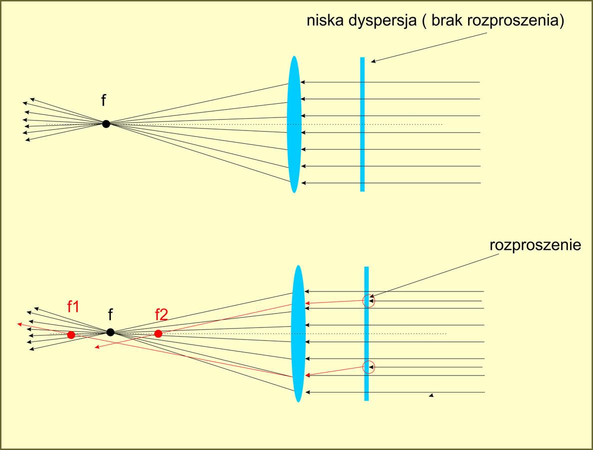

    Panowie , ktorzy zakrecacie najprostsze rzeczy , tak to dziala:
Nazwa:	dysper2.jpg
Rozmiar:	427,6 KB
    a teraz opis.
    nie zmienia sie ogniskowa calosci obiiektywu.
    dochodzi do jej lokalnych zmian , im dluzsza ogniskowa optyki tym procentowo te zmiany sa wieksze , a wiec wieksze rozogniskowanie.
    obiektyw ma skonczona rozdzielczosc powiedzmy przykladowo moze pokazac najwyzej milion rozroznialnych elementow.
    podzielmy myslowo powierzchnie soczewki na milon pol , taka szachownice. kazde pole dziala jak odzielna soczewka dokladnie o tym samym ogniskowaniu . od calosci rozni sie tylko jasnoscia. Z punktu A po stronie przedmiotowej wychodzi bardzo wiele promieni swietlnych , bardzo wiele pada na powierzchnie soczewki , powiedzmy ze tez milion .
    Kazdy z tych promieni wychodzacych z tego samego punktu A pada na kazde pole szchownicy pod innym, scisle okreslonym katem , ale wlasnie to jest cecha geometri soczewki i wlasnosci zalamujacych szkla. promienie wychodzace z kazdego pola szchownicy przetna sie po stronie obrazowej w jednym punkcie ogniskowania.
    i teraz z jakiegos powodu np wkladajac marna plaska szybe pomiedzy punkt A a soczewke , niektore z tych promeni ulegna odchyleniu od toru prostoliniowego, Dojdzie na szybce do jakiegos niewielkiego zalamia. Ten zalamany promien padnie teraz na jakies pole szchownicy , ale pod innym katem , takim jaki odpowiedalby innemu punktowi B polozonemu w innym miejscu niz A po stronie przedmiotowej. W konsekwencji ten promien po przejsciu przez soczewke nie przejdzie przez punkt ogniskowania , jak wszystkie inne pozostale promienie.
    wskutek tego na plaszczyznie obrazowania( matrycy) otrzymamy jego nieostry , rozmyty obraz. Ten rozmyty obraz naklada sie na ostry obraz z pozostalych promieni , ale rozmycie calosci jest wieksze , rozdzielczosc mniejsza. Ta jak przyklad z projektorami w kinie - jeden wyswietla ostry obraz a drugi taki sam tylko troche rozostrzony. Widzimy cos jak " wypadkowy" obraz skladajacy sie z ostrego i nieostrego.
    przyklad liczbowy z dodawaniem odwrotnosci ogniskowych pokazuje jedynie, ze wplyw zaburzen jest wiekszy jesli ogniskowa obiektywu jest dluzsza.
    ze sie tak dodaje to kazdy znajdzie w sieci
    d=d1+...dn
    d - ogniskowa wyrazona w dioptrach
    d=1000/f - f w mm
    1000/f = 1000/f1+1000/f2 ; podzielimy rownanie obustronnie przez 1000 i mamy 1/f=1f1+1/f2
    dla teleobiektywow nalezy stosowac filtry/nasadki/protektory najlepszej jakosci optycznej.
    roznice jesli zastosowac slaby filtr sa widoczne wyraznie golym okiem , natomiast AF w detekcji fazy glupieje.
    Jasne juz , czy jeszcze nie ?
  10. #30
    May 2012
    4 258
    Domyślnie Odp: Zakładać czy nie zakładać ?
    Nie ma żadnych zmian żadnych ogniskowych
    Ognisko to punkt w którym skupiają się promienie świetlne które były równoległe.......
    W uproszczeniu.
    Każda niejednorodność filtra (szkła, powierzchni, kleju, naniesionych warstw, ....) powoduje odchylenie promienia o jakiś kąt A
    Im dłuższa ogniskowa, im dalej matryca od płaszczyzny ogniskowej tym dalej padnie (po przejściu przez obiektyw) na matrycę odchylony promień od swego prawidłowego przeznaczenie, tym bardzie rozmyty obraz, tym więcej spada rozdzielczość obrazu.
    Ale nie ma wyników badań/testów jak konkretny (typ) filtr powoduje ów spadek rozdzielczości.
    Przy jakich rozdzielczościach matryc/obiektywów będzie to (szczegółowość, ostrość) widoczne w powiększeniu 1:1
