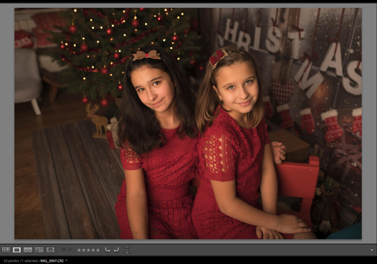

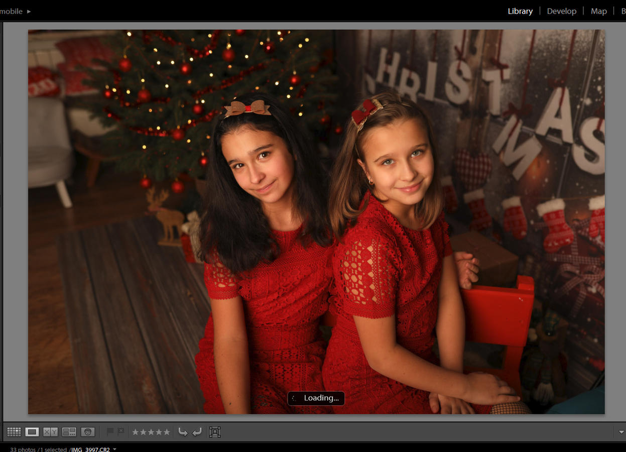

    Witajcie, mam problem z kolorami (do tej pory wszystko było ok). W lightroomie podczas ładowania się zdjęcia przez chwilę jest kolorystyka taka jak w aparacie, a po chwili (po załadowaniu się zdjęcia) zmienia się na bardziej wyblakłą... Nie mam pojęcia o co chodzi, może Wy macie jakiś pomysł?
    Zauważyłam też ostatnio, że kolory w photohsopie (a bardziej w sumie w czerniach i nasyceniu) nieco różnią się od tych w przeglądarce do zdjęć, a też nie miałam tego problemu wcześniej. Gdzie może tkwić błąd?
    Poniżej zdjęcia jak to wygląda w trakcie pracy w lightroomie.

    bylo setki razy
    LR najpierw pokazuje zaszyty w RAW podglad zdjecia (JPEG zgodny z profilem, czyli wygladajacy dokladnie tak jak podglad w aparacie)
    potem robi swoj wlasny podglad zgodnie z wybranym profilem kolorow presetu importu. to sa praktycznie zawsze (mocno) inne kolory niz to co korpus zrobi
    5 314
    Domyślnie Odp: kolory w lightroomie
    Odwieczny "problem", ale w zasadzie to normalne przy RAW-ach. LR przetwarza dane RAW po swojemu (wg własnych profili).
    Dla porównania wgraj sobie np. jpg i będzie taki sam.

    można to jakoś zmienić? Bo wcześniej mam wrażenie, ze nie było aż takiej znacznej różnicy
    12 208
    ustaw sobie przy imporcie taki sam profil kolorow jak ten w aparacie. to bedzie to podobnie wygladac
    mam sRGB i tu i tu
    12 208
    Cytat Zamieszczone przez becik23 Zobacz posta
    mam sRGB i tu i tu
    dobrze. profil kalibracji aparatu czy jakkolwiek by sie to nie nazywalo. nie przestrzen barw.

    jak masz w aparacie Picture Style np. Standard to ustaw w LR przy imporcie tez Camera Standard. albo bezpieczniej Neutral w obu przypadkach, bo to co Adobe potrafi zrobic ze Standard wola czasem o pomste do nieba (w 6D2 ma tak na* kontrastu jak nie przymierzajac zdjecia z jakiegos smartfonu Hujaweja)
