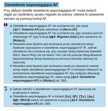

    Cytat Zamieszczone przez Seba73 Zobacz posta
    no ale to tak nie powinno działać.
    a czy jest tu ktoś kto testował Rke z 600tką?
    A dlaczego nie? Instrukcje czytał?
Nazwa:	Przechwytywanie.JPG
Rozmiar:	47,9 KB
  4. #14
    Nov 2016
    Szczecin
    9
    Domyślnie Odp: 430EX III-RT + EOS R = brak wspomagania AF w lampie
    czytałem, i co to ma do rzeczy? no przecież piszę że działa inaczej niż powinno.

  6. #16
    5 303
    Chodzi mi o to, że dlaczego tak nie powinno? "Dobłyskuje" sobie wtedy kiedy potrzebuje. Widocznie u Ciebie były takie warunki, że nie potrzebował; chyba, że masz coś w ustawieniach indywidualnych jeszcze zmienione.
