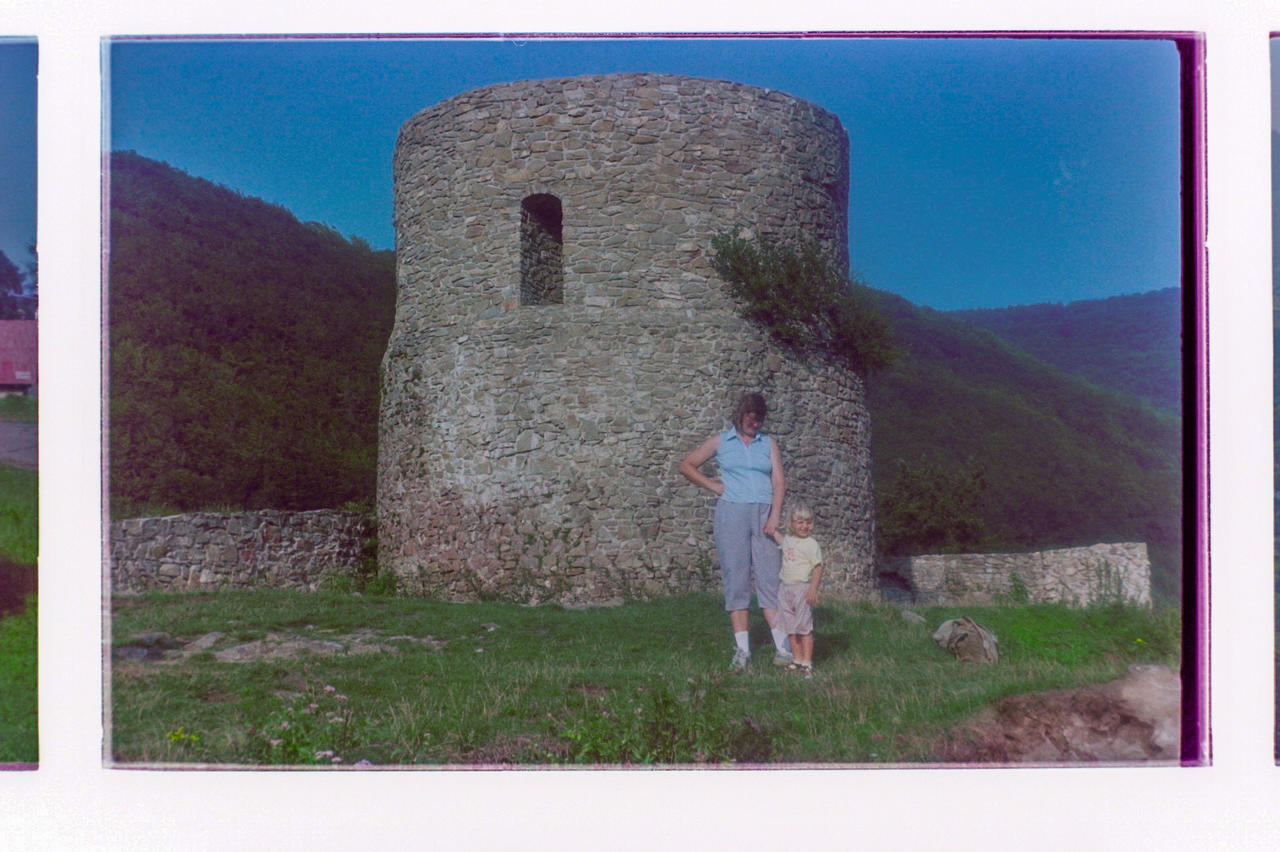

    Tak to negatyw. Do slajdów jeszcze nie doszedłem.
    Tak jeszcze się bawię Tintą i BB no i coś się tam zmienia. Sam jednak nie wiem jak ustawić najlepiej. To chyba już kwestia własnego gustu bo realnych kolorów już się raczej nie odzyska. Wg mnie np. niebieski z negatywu nijak się ma to niebieskiego w naturze. Chemia chyba zrobiła swoje....

    Polecam zeskanować kawałek rozbiegówki danego filmu. rozmyć go i potem użyć pipety do balansu bieli. następnie zastosować ten balans do pozostałych klatek filmu. Potem można odwrócić barwy.

    Jeżeli to negatyw, to wszystko wydaje się prawidłowe.
    Negatywy mają swoją maskę, czyli właśnie taki ogólny zafarb, właśnie zielonkawy. Nie wiem dlaczego tak jest, ale tak jest. Chyba jest to związane z klasycznym procesem wywoływania filmów i odbitek.
    Maska to taki jakby wbudowany w emulsję filtr, którego zadaniem jest prawidłowe rejestrowanie barw przez poszczególne jej warstwy. Jeśli spojrzysz na zdjęcia ze starych, niemaskowanych materiałów, to miały one dość chłodne, wyblakłe kolory - zimne zielenie, różowawe czerwienie itd.

    Nie używam Lightrooma ani PSa, więc nie pomogę w szczegółach.
    Pierwszą czynnością po odwróceniu negatyw-pozytyw powinno być usunięcie tej maski (zafarbu), a potem dopiero klasyczna ulubiona obróbka.
    Spróbuj wskazać pipetą jakiś obszar, o którym wiesz, że jest biały, czarny lub szary i zrobić wyjściowy balans kolorów.
    Dobra informacja jest taka, że konkretna marka negatywu ma zawsze tę samą maskę.

    @jamto Zmieniłem balans bieli i trochę ekspozycję w LR.

    Uzyskałem coś takiego.
Nazwa:	IMG_6236_Leon.jpg
Rozmiar:	1,27 MB
    Uwagi.
    1. W podanym przez Ciebie linku jest JPG, a nie RAW.
    2. Dlatego nie zastosowałem toku obróbki, o którym było wcześniej.
    3. Robiłem to w programie do ogólnej obróbki plików graficznych Corel PHOTO-PAINT.
    4. Wykorzystałem równoważenie histogramu oraz edycję krzywych RGB.
    5. Strasznie ciemny jest Twój plik wyjściowy. Zmień parametry fotografowania.

    Tu jeszcze zdjąłem trochę zielonego. Chyba lepiej.
Nazwa:	IMG_6236_Leon_nr2.jpg
Rozmiar:	1,29 MB
    Staraj się fotografować na najniższej czułości, czyli ISO 100. Przysłona, przy której jest najlepsza ostrość. Optyczni mają takie wykresy, jeśli testowali obiektyw. Jak nie to coś w granicach 5.6 do 6.3. Czasem się nie przejmuj - użyj wężyka lub opóźnienia wyzwolenia migawki 2 sekundy. Chyba cała ta maszyneria leży na stole.
