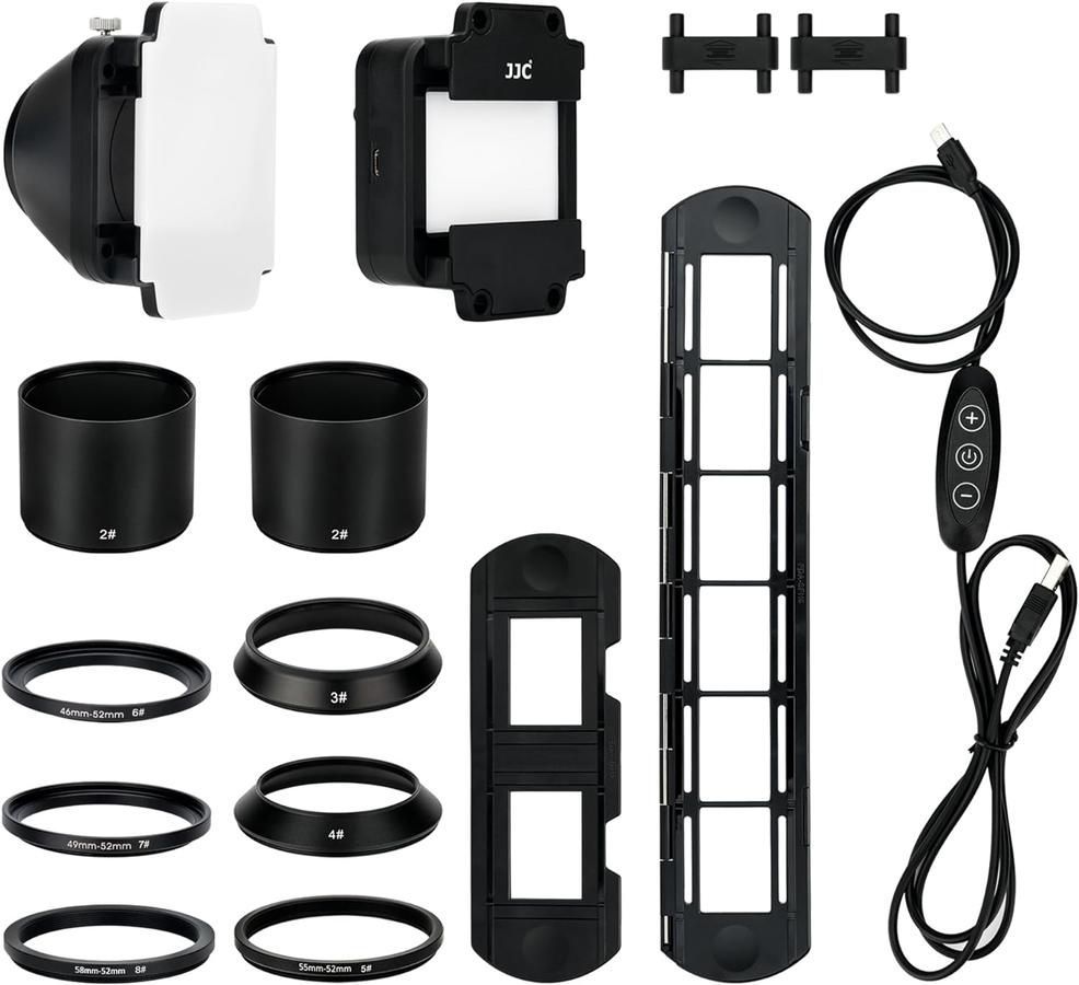

    Ten zestaw podświetlacza LED od JJC to - jak się okazuje - tylko kawałek całości (na tamten z allegrolokalnie jeszcze czekam) - tutaj widać całość razem z rurą i pierścieniami do obiektywu - i razem to zaczyna mieć większy sens:
    https://www.amazon.pl/Negatyw%C3%B3w-JJC-Digitalizacji-Kopiowania-Akcesoria/dp/B09V19VQYM

    Zestaw JJC z allegrolokalnie dotarł - wszystko idealnie, podświetlacz wydaje się ok - w miarę równomiernie świeci, nic nie miga - jakiś taki banding przez chwilę wyszedł, ale to raczej mój telefon.
    BTW komórką na makro można całkiem spoko już kopiować (na razie mam tylko 4 slajdy przy sobie).
    Aparat z pierścieniami M42 wychodzi ok (jak trafi ostrość) (a mam teraz tu tylko heliosa, czyli ostrość jest tylko czasami i tylko w centrum, i trochę po prawej ), więc teraz jakiś szybki zakup pierścieni EF z automatyką żeby mieć AF i działającą przysłonę i w weekend pobawimy się w DYI (stolarka fotograficzna).
    Jedyny minus - do ramki na dwa slajdy wchodzą tylko takie 'zachodnie' wąskie ramki z labu (tekturowe) - nie ma opcji żeby wcisnąć tam nasze grube orwo czy fotoma czy te szklane.

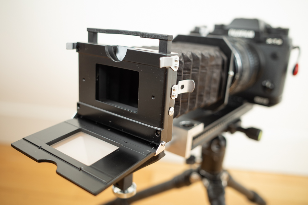

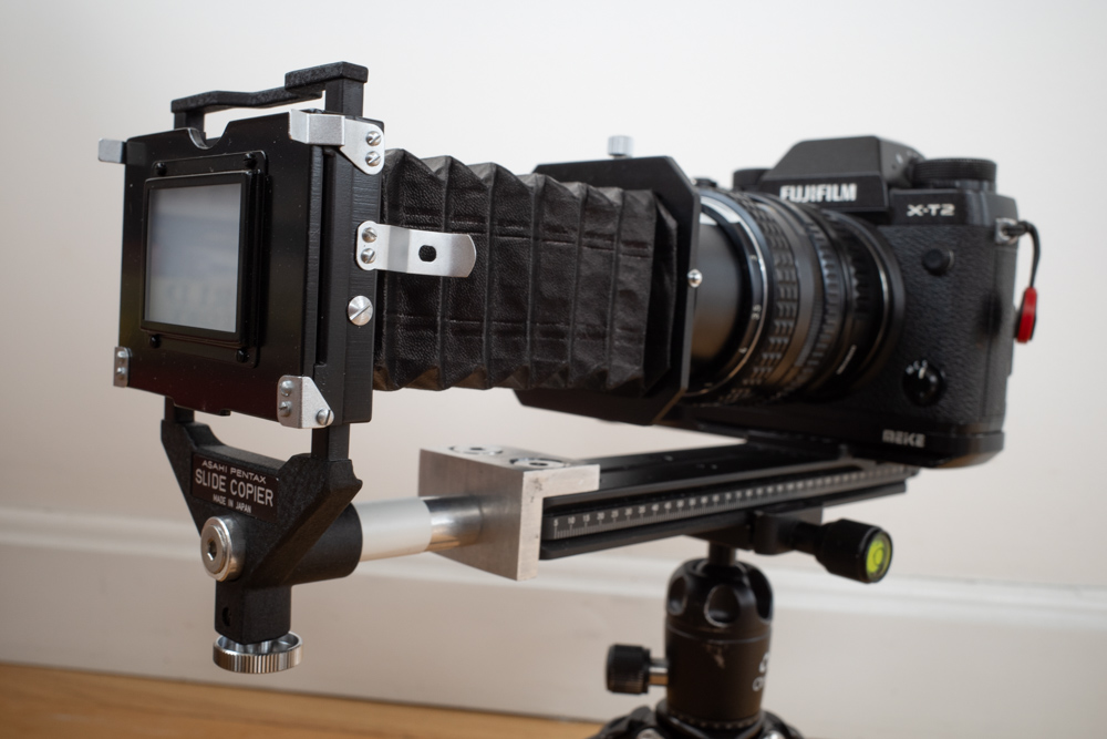

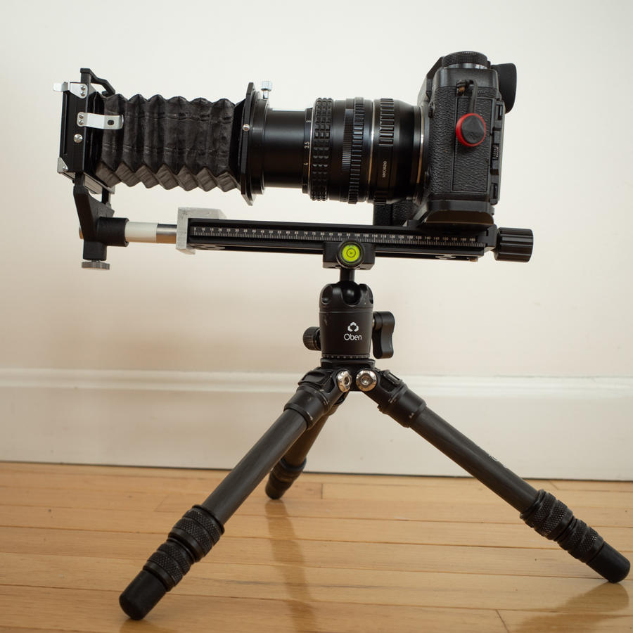

    Mój zestaw jest taki:
Nazwa:	duplikator.jpg
Rozmiar:	149,3 KB
    Akurat przypięty do M50.
