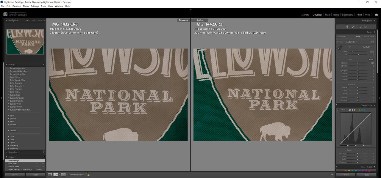

    Pierwsze testy za mną, czyli testy na minimalnej odległości ostrzenia (ok 55cm).
    Co mi się rzuciło w oczy to to, że RF na 240mm daje znacznie lepsze powiększenie od Tamrona na 300mm. Spodziewałem się tego, bo ta przypadłość Tamrona była mi znana odkąd go kupiłem i porównywałem ten obiektyw z moim ex T. 70-300 na 300mm. 70-300 dawał znacznie lepsze powiększenie na obiektach ustawionych blisko obiektywu. Cóż, żyłem z tym. Teraz, ta cecha w RF jest dla mnie sporą zaletą. Zjawisko to jest widoczne jeszcze na 100mm - Tamron daje na tej ogniskowej wyraźnie mniejsze powiększenie.
    Jakość obrazu - na razie minimalnie na korzyść RF. Nie jest to porażająca różnica, raczej różniczka, zwłaszcza na F8.

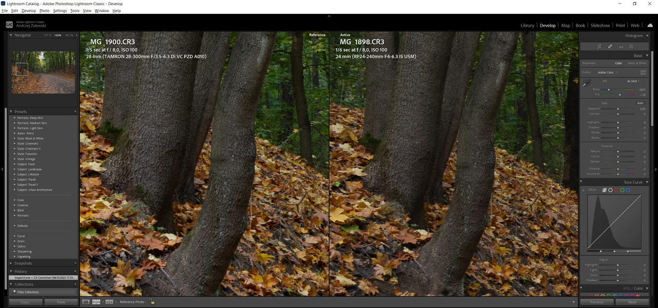

    Po testach z dziś - RF jest znacznie ostrzejszy na otwartej przesłonie w całym zakresie ogniskowych (głównie na szerokim), i przez cały kadr, a nie tylko środek. To, plus lepsze powiększenie na obiektach fotografowanych z min.odl.ostrz., plus bezgłośny i błyskawiczny AF skłaniają mnie do przesiadki. Z minusów RF to jest serio spory i ciężki obiektyw w porównaniu do Tamrona, mimo że z adapterem ta różnica jest jak cie mogę do przełknięcia. Pokrętło zmiany ogniskowej kręci się w drugą stronę niż Tamrona, no i nie ma przełącznika AF/MF (to trzeba sobie zmienić w menu).

    28mm/f8 (T) VS 24mm/f8 (RF) - centrum kadru
Nazwa:	2022-10-08_18-29-28.jpg
Rozmiar:	933,5 KB
    jak wyżej - brzeg kadru
Nazwa:	2022-10-08_18-29-52.jpg
Rozmiar:	731,0 KB
    300mm/f6.3 VS 240mm/f6.3
Nazwa:	2022-10-08_18-33-34.jpg
Rozmiar:	523,6 KB
    300mm/f8 VS 240mm/f8
Nazwa:	2022-10-08_18-33-56.jpg
Rozmiar:	541,0 KB
