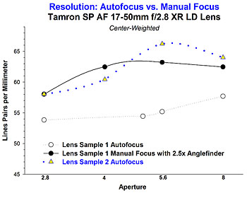

    Tony makulatury w sieci napisano o wadliwej współpracy tamronów i sigm z puszkami canona (punkty AF-a chociażby). Jaśli chce się problemów to tak - można kupić tamiego i sigmę starej daty (nie piszę tu o najnowszych konstrukchach A.D. 2019 z USB dock) - vide: http://www.benchmark.pl/aktualnosci/...ualizacja.html
    Tutaj również: https://www.wlcastleman.com/equip/re.../autofocus.htm i naprawdę nie rozumiem chęci pakowania innych w kłopoty...
    to Prawda ale napisano takze dzisiatki ton makulatury wyrazajacej sie pochlebnie o tych obiektywach.
    zasadniczo kazdy obiektyw wymaga dostrojenia do konkretnego egzemplarza aparatu. W miare exploatacji zmieniaja sie ustawienia w aparacie.
    co paredziesiat tysiecy wyzwolen nalezy dokonac ponownego dostrojenia.
    Byloby w zasadzie czyms nienormalnym , gdyby nowy obiektyw stroil prawidlowo z uzywana dluszy czas puszka.
    na szczescie microregulacja softaworowa w znacznym stopniu ulatwia rozwiazanie problemu. 600d tego oczywiscie nie ma , a wielks szkoda.
    w 90% za problemy af kazdego obiektywu odpowiada niedostrojenie. Rzadko kiedy bledy sa na tyle male, iz niezauwazalne i nie musimy stroic. Mowa o dslr , w ML jest pod tym wzgledme znacznie lepiej, akurat tutaj Canon z DP znalazl skuteczne rozwiazanie.
    Nie ma co straszyc opisami w sieci , kazdy nowo zakupiony obiektyw moze wymagac dostrojenia.
