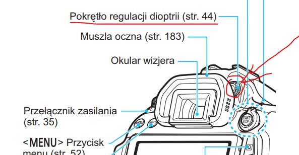

    Sprawdź korekcje dioptrii przy wizjerze

    odnośnie 2. Kiedy patrze w wizjer/muszle cyfry wyswietlane w dolnej czesci sa rozmazane;
Nazwa:	70d 1.JPG
Rozmiar:	42,4 KB

    Faktycznie - korekcja dioptrii jesli chodzi o muszle

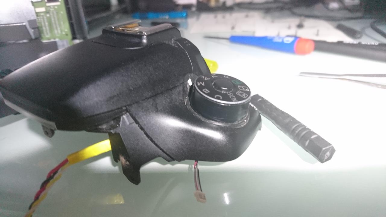

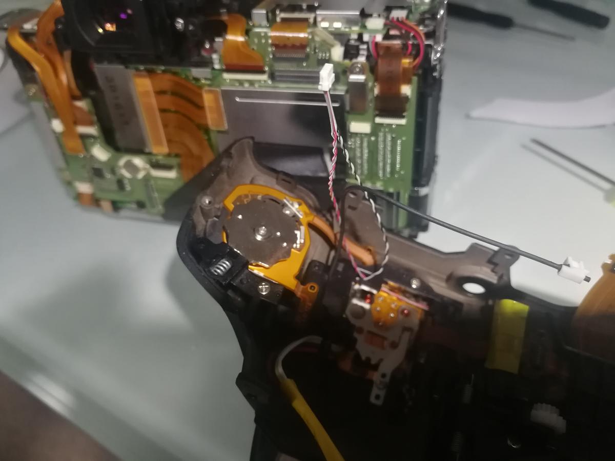

    Natomiast w przypadku pokretla zmiany trybu, nie da sie nacisnac guzika posrodku - jest zablokowany i przypuszczam ze albo zostal wylamany albo kulka blokujaca, ktora jest pod nim przeskoczyla. Widze ze na youtube jest instrukcja otworzenia aparatu krok po kroku wiec chyba sprobuje

    Nie takie rzeczy robilem z dokladnym opisem, rozkładem czesci i nagrywaniem na gopro cobym mogl cofnac czas gdybym zagubil sie w czasoprzestrzeni
    Tak czy siak, sruba trzymajaca selektor trybu jest zapieczona na dobre i ktos juz sie do niej dobieral lub skleil klejem, wiec latwo nie bedzie.
    Edit: widze teraz ze czesc nie jest oryginalna, wiec zakladam ze sklejone na amen.
Nazwa:	IMG_20190716_203042.jpg
Rozmiar:	2,31 MB
ID:	2537Kliknij obrazek, aby uzyskać większą wersję
Nazwa:	DSC_0100.JPG
Rozmiar:	2,45 MB
