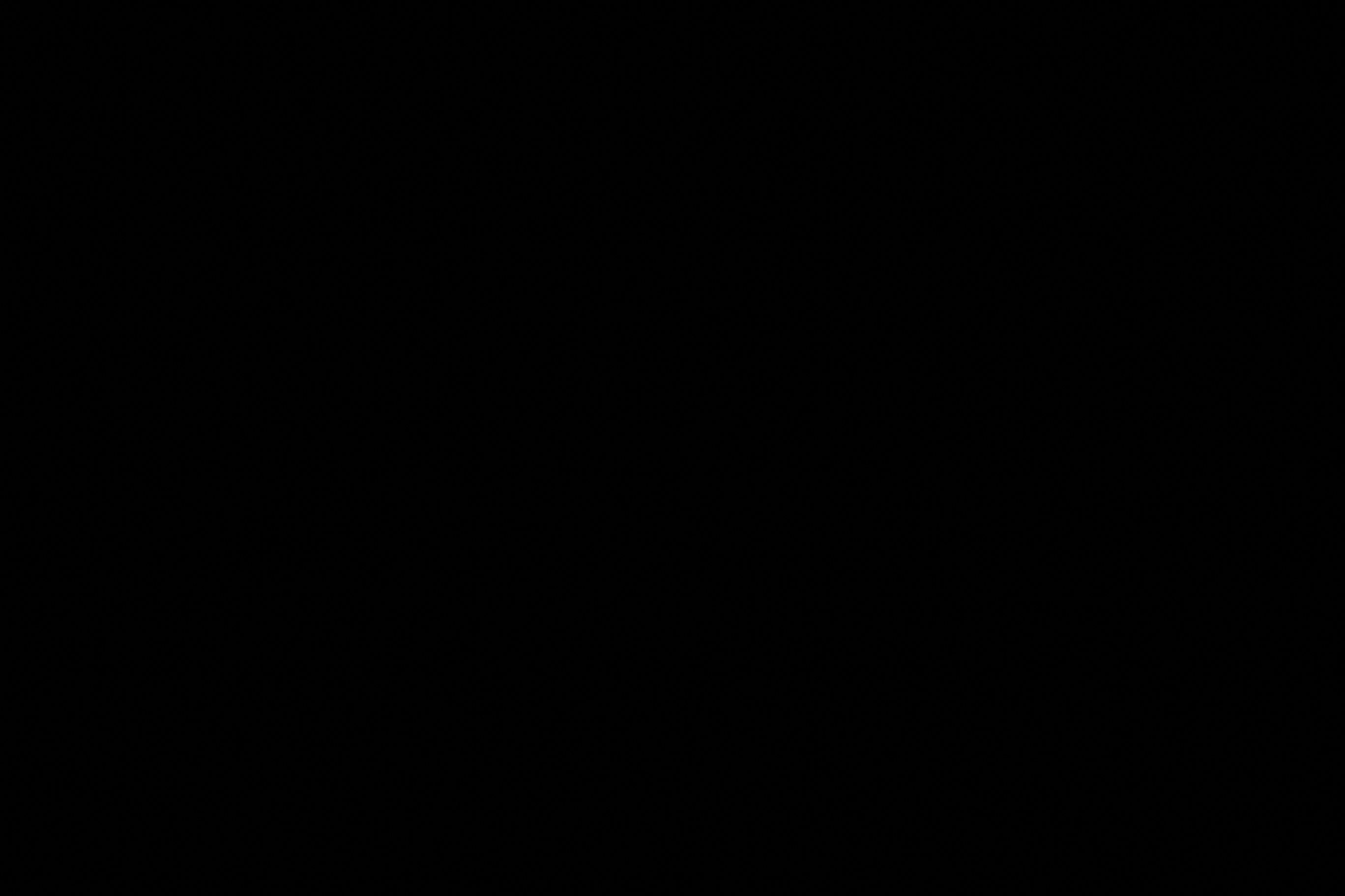

    Witajcie, czy ktoś może mi powiedzieć co to jest i skąd się wzięło na zdjęciach?
    Wykonałem później zdjęcie z przykrywką na obiektywie, żeby zobaczyć czy dalej będzie - nie ma.
    Wykonałem zdjęcie szarej ściany - nie ma.

    jeśli raz to wystąpiło, to po co się martwić?
    ta czerwona kropka wygląda na jakąś minikroplę.

    Wykonałem przed chwilą kilka ciemniejszych fotek i znowu widzę tę kropkę, a nawet dwie w różnych miejscach.
    I zauważyłem, że pojawiają się dopiero przy iso powyżej 2000.

    ile pikseli ma ta kropka?

    Może hotpixel. Na jakich czasach Ci to wychodzi? Zrób procedurę ręcznego czyszczenia matrycy, powinno pomóc.

    Wykonałem jeszcze raz fotkę z deklem na obiektywie, iso 3200, czas 1/4 i widzę tego całkiem sporo.. 10-12 lekko. 95% lightroom likwiduje zaraz po załadowaniu do edycji, ale ta jedna największa pozostaje.
    Edit:
    Dobra, problem całkowicie rozwiązany dzięki temu tip'owi: https://www.youtube.com/watch?v=9Nrn2N_syBA
    Proste i genialne, zniknęły wszystkie
    Bangi - dzięki za sugestię!

    Nie ma za co. Cieszę się, że to nic poważniejszego nie było
