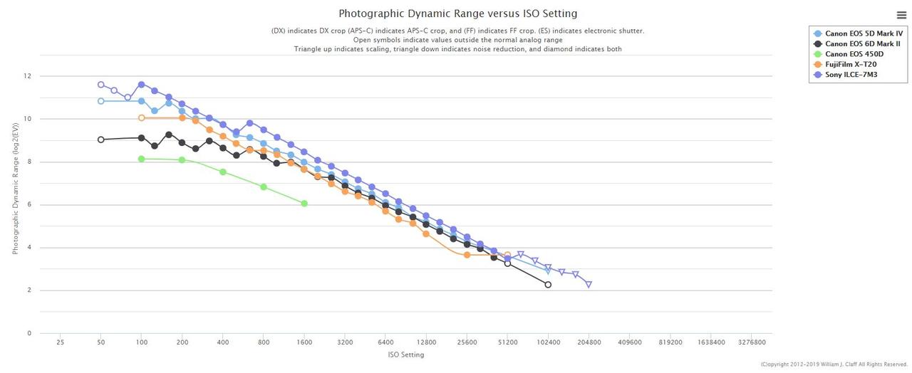

    No i zmusiłeś do tego DR - tu masz coś ode mnie w tej kwestii https://www.canon-board.info/threads...=1#post1389031 Zrób foty na światła, wyciągnij cienie i będziesz wiedział, czy dokonał się postęp, czy też nie
    http://www.photonstophotos.net/Chart...ony%20ILCE-7M3
Nazwa:	dr m.JPG
Rozmiar:	94,7 KB
