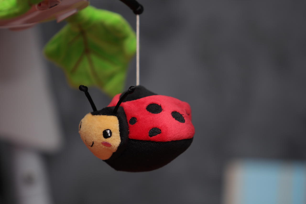

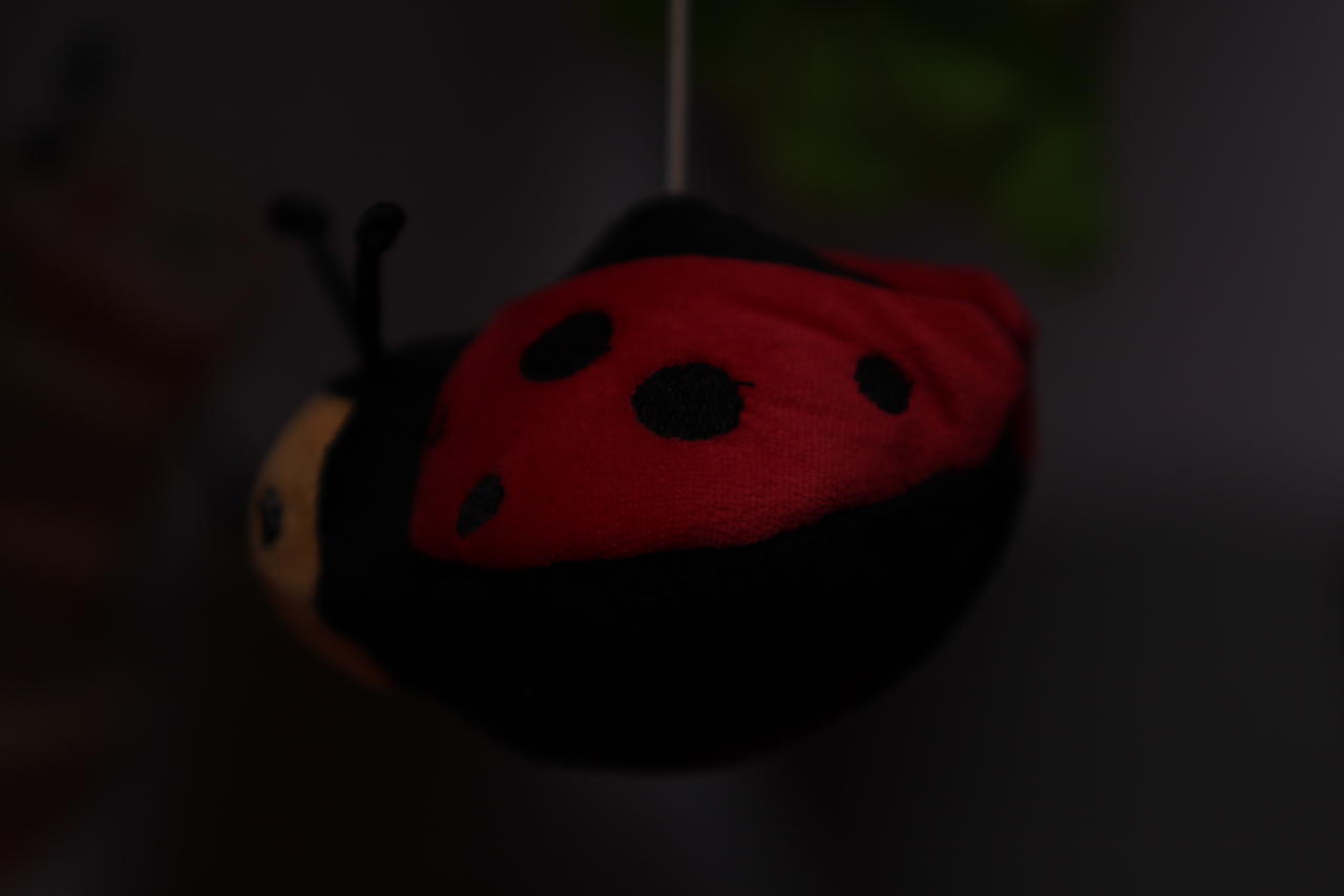

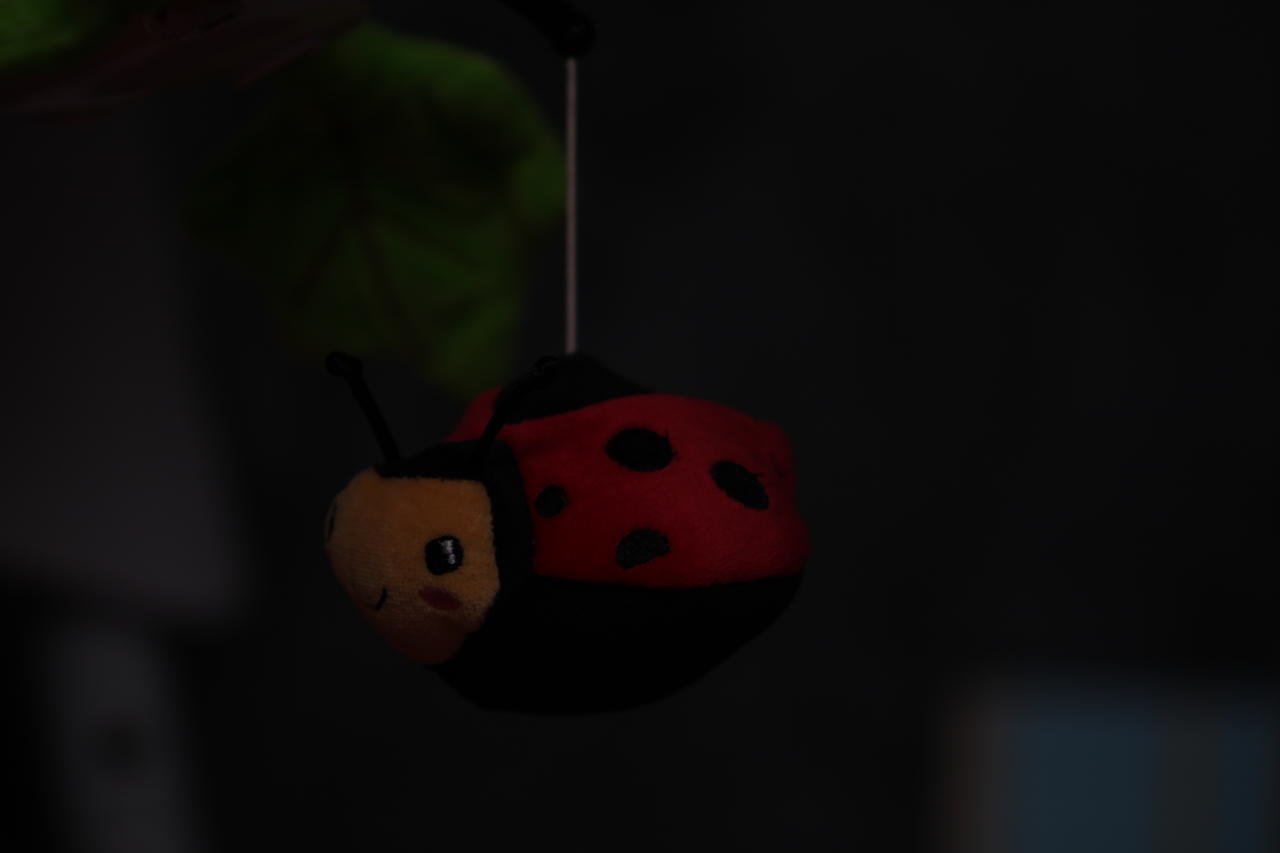

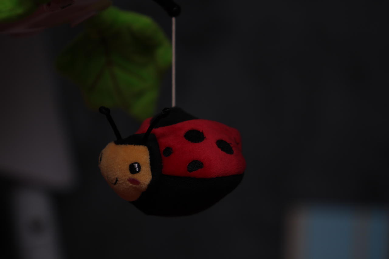

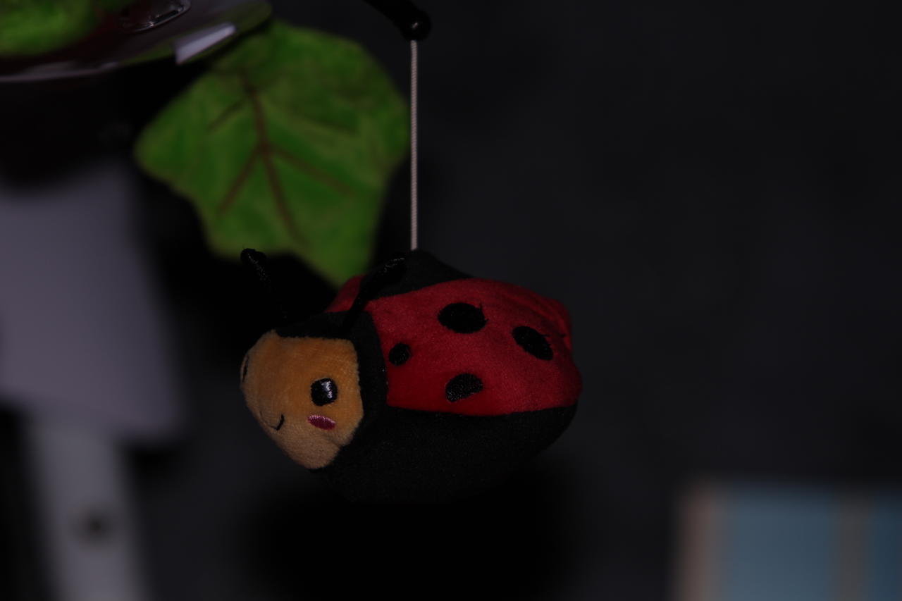

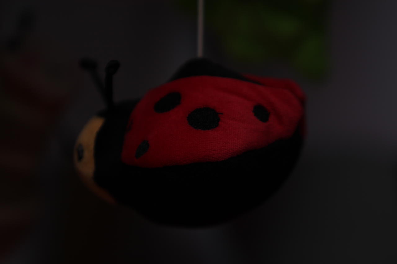

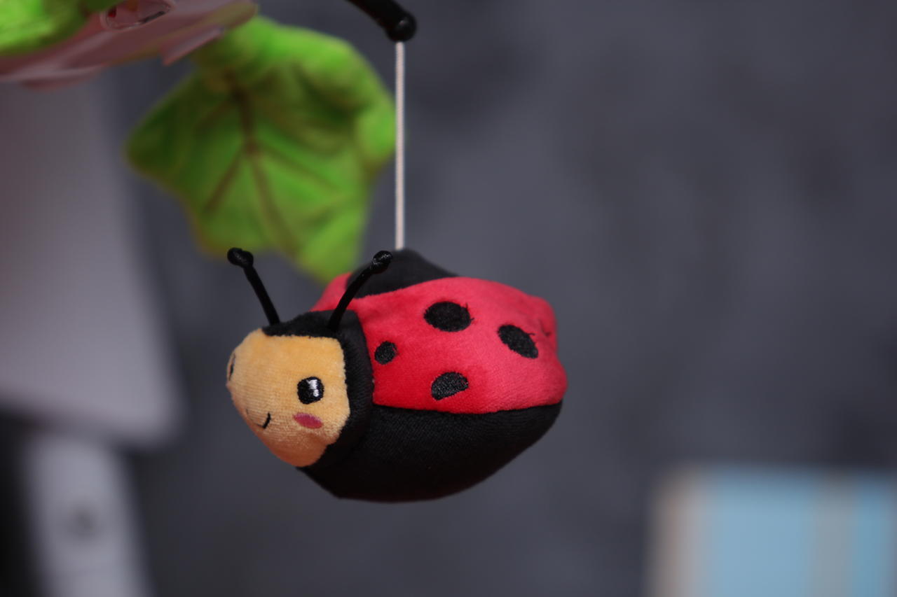

    Witam.
    Kupiłem właśnie lampę Yongnuo YN600EX-RT II i zastanawiam się czy jest z nią coś nie tak, czy po prostu "ten typ tak ma" czyli jest słabsza niż Canon 580EX II. Swiatło odbite od sufitu, wszystkie zdjęcia na manualu lampa w ETTL.
    1/250 F 2.8 ISO 100
    Canon:
Nazwa:	IMG_7579.JPG
Rozmiar:	1,55 MB
    Yongnuo:
Nazwa:	IMG_7571.JPG
Rozmiar:	1,56 MB
    1/400 F 2.8 ISO 100
    Canon:
Nazwa:	IMG_7580.JPG
Rozmiar:	1,52 MB
    Yongnuo:
Nazwa:	IMG_7572.JPG
Rozmiar:	1,27 MB
    1/800 F 2.8 ISO 100
    Canon:
Nazwa:	IMG_7581.JPG
Rozmiar:	1,36 MB
    Yongnuo:
Nazwa:	IMG_7573.JPG
Rozmiar:	1,14 MB
    Tutaj palnik skierowany na wprost, 1/8000 F 4.0 ISO 100.
    Canon
Nazwa:	IMG_7587.JPG
Rozmiar:	1,57 MB
    Yongnuo
Nazwa:	IMG_7585.JPG
Rozmiar:	1,29 MB
    Czy ktoś z Was ma jakieś porównanie między tymi dwoma lampami?

    Tak też już wcześniej zrobiłem z ciekawości tyle że przy ciut innych parametrach: 1/1000 F 2.8 ISO 100 @200mm i tak to wygląda w Yongnuo
Nazwa:	3.JPG
Rozmiar:	1,18 MB
    Drugie zdjęcie +3EV i brak różnicy
Nazwa:	4.JPG
Rozmiar:	1,18 MB
    trzecie zdjęcie lampa w manualu i pełna moc
Nazwa:	5.JPG
Rozmiar:	1,19 MB
    Wygląda na to że mocniej już nie da rady błysnąć dlatego moje zdziwienie i pytanie czy te lampy są takie słabe( w co wątpię bo jednak sporo jest zadowolonych użytkowników) czy mój egzemplarz się trafił jakiś wadliwy. Oczywiście akumulatorki w pełni naładowane, a nawet sprawdzałem na zwykłych bateriach alkalicznych i nie ma żadnej różnicy. Już więcej brak mi pomysłów. Dlatego liczę że ktoś z Was ma porównanie najlepiej między tymi dwoma lampami, tak abym był pewien że coś ten mój egzemplarz lampy Yongnuo nie błyska tak jak powinien.
