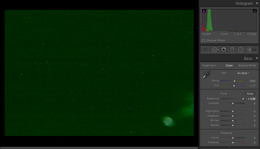

    zakupiłem przedwczoraj Canona 70d i wczoraj go przetestowałem z dłuższymi czasami. Po wrzuceniu na kompa niestety wyszły hot/bad pixele. Aparat ma przebiegu 11 tyś i jestem zaskoczony tym faktem.
    Zrobiłem dziś test z dekielkiem i po zwiększeniu ekspozycji pojawiła się ich spora ilość.
    Nie mam problemu ze zwrotem sprzętu ale chciałbym się dowiedzieć czy da się coś z tym zrobić?
    Załączam screen z LM po rozjaśnieniu i jeden RAW.

    Norma, moje 5d3 zaraz po zakupie miało.
    1 sekundowa expozycja wg Canona moze spowodowac bad/hot pixele.
    Najlepiej włączyć manualne czyszczenie matrycy z bodycapem i potrzymać tak z 60sek. Podobno matryca się mapuje i problem znika - u mnie działało.

    Dzięki kolego za tipa, a mógłbyś troszkę jaśniej mi napisać?
    Włączam ręczne czyszczenie matrycy, może być z obiektywem? I po 60 sekundach wyłączam?

    Dzięki Wielkie, narazie nie mam dekielka do body (córka zabrała torbę) , zrobiłem to z obiektywem i kilka Pixeli zniknęło.
    Co sądzicie czy jest to dość istotny problem?
    Zastanawiam się czy zwracać aparat czy go zostawić.

    Jak często będziesz robił zdjęcia dekielka z czasem 15 sekund a potem podbijał ekspozycję o 5EV?

    Podbicie o 5ev zrobiłem tylko żeby zobaczyć ile jest Pixeli.
    Tutaj jest zdjęcie tylko wywołane z Rawa do jpg. Widać gołym okiem jak świeca. Aparat ma tak jak wspomniałem. 11 tys przebiegu, pokazałem to Panu od którego kupowałem body bo sam też nie mógł uwierzyć, tym bardziej że miał zdjęcia z sierpnia i tam ich nie było w ogóle .

    Na tym co wkleiłeś nie widzę żadnych bad/hot pikseli.
