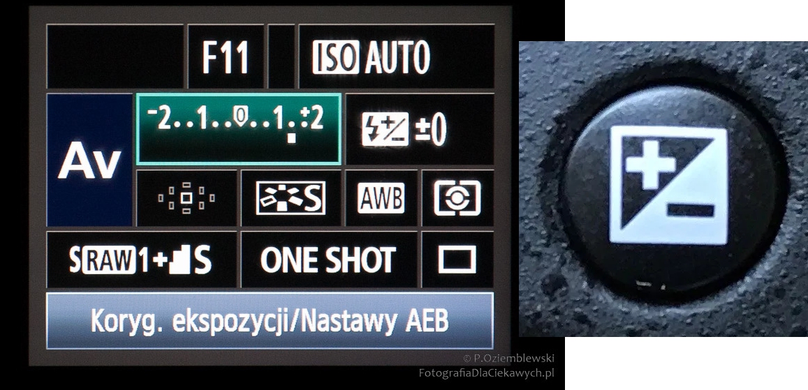

    Czy ktoś wie jak mogę z poziomu "patrzenia w wizjer" podjaśnić/ściemnić zdjęcia?
    Chodzi mi o opcją oznaczoną ikonką plusa oraz minusa. Umiem wejść do menu na wyświetlaczu i tam to przestawić. Ale nie znam żadnego skrótu aby to zrobić.
    Jest to opcja która już po ustawieniu przez mas manualnie parametrów, każe lustrzance w "jakiś" sposób sprawić by zdjęcie było ciut jaśniejsze lub ciut ciemniejsze.
    Jak to zrobić skrótem? W innych modelach umiałem w tym nie (5D Mark IV) albo zapomniałem.

    Co? To nie ma żadnego sensu jeśli miałbyś pod klawiszem SET to mieć. SET i co dalej?
    Cytat Zamieszczone przez aptur Zobacz posta
    Jeżeli fotografujesz w trybie manualnym kręcisz kółkiem i sprawdzasz drabinkę w wizjerze. Drabinka w prawo - zdjęcie jaśniejsze. Prościej się chyba nie da.
    Ale kręcenie kółkiem odpowiada za zmienianie wartości migawki.
    Nie wiem czy zrozumiałeś pytanie...
Nazwa:	korekta_ekspozycji.jpg
Rozmiar:	438,4 KB
    Szukam SKRÓTU na manipulowanie tą opcją w trakcie gdy mam oko przybliżone do wizjera. Co mam zrobić?

    Ja mam przypisane do SET. I jak chcę zmienić wartość korekcji ekspozycji to wciskam SET i kręcę górnym kółkiem.
