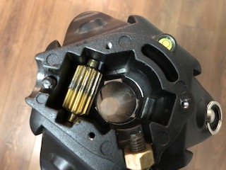

    "Odziedziczylem" nogi Manfrotto 117B.
    Wszystko jest super tylko …… srodkowa kolumna lata.
    Czwgos jej brakuje
    Starty z gory
Nazwa:	IMG_2003.jpg
Rozmiar:	29,3 KB
    Po rozkreceniu
Nazwa:	IMG_2005.jpg
Rozmiar:	29,3 KB
    Czesci

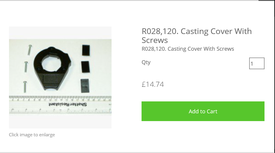

    Znalazlem na manfrottospares "teoretycznie" to czego mi brakuje.
Nazwa:	czesc.PNG
Rozmiar:	171,4 KB
    Teraz mam pytanie - czy to sa te 3 "wkladki"/"klocki", Co to jest - jak to jest wykonane?
    Zastanawiam sie, czy nie dorobic sobie.
    Nie potrzebuje czlego zestawu - tylko jak mniemam tych 3 wkladek, ktore beda mi trzymac kolumne "w kupie"
    Jest nawet link do filmiku.
    Zadecydowanie brak mi tych 3 kawalkow. Aczkolwiek moze jeszcze czegos.
    Naprawde nie chce kupowac calego zestawu - tylko te wkladki.
    Jakby ktos mi mogl zmierzyc I dac wymiary, prawdopodobnie bym dorobil.
    Dziekuje serdecznie za pomoc.

    Cytat Zamieszczone przez mor_feusz Zobacz posta
    Witam.
    Zaznaczam, ze nie uzywam PL znakow.
    Mam pytanie do tych co posiadaja Manfrotto 117B.
    Czwgos jej brakuje
    Starty z gory
Nazwa:	IMG_2003.jpg
Rozmiar:	29,3 KB
    Po rozkreceniu
Nazwa:	IMG_2005.jpg
Rozmiar:	29,3 KB
    Czesci
Nazwa:	IMG_2006.jpg
Rozmiar:	34,1 KB
Nazwa:	czesc.PNG
Rozmiar:	171,4 KB
    Jest nawet link do filmiku. https://www.youtube.com/watch?v=fNv0DVtbF0g
    Aż takie kosztowne?
    Poza wymiarami, jeszcze potrzebny materiał: ta kolumna pewnie ma się prowadzić (ślizgać) po tych klockach. Może się zdarzyć, że po dorobieniu, będzie działać byle jak..
    Pozdrawiam!

    Napisalem do tych ludzi. Tego czego bylo mi potrzeba to https://www.manfrottospares.com/r161-44k-shim-assembly/
