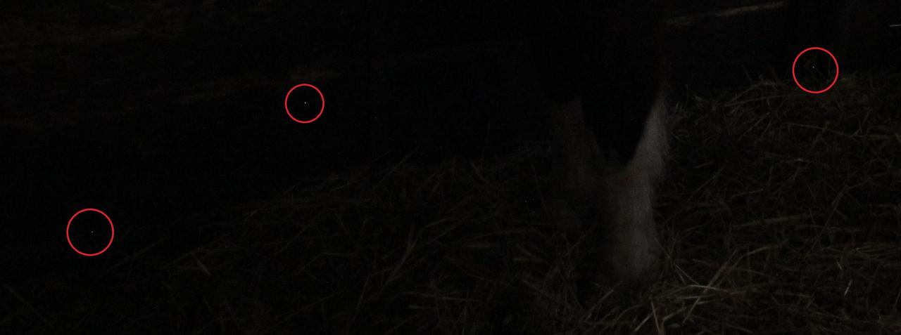

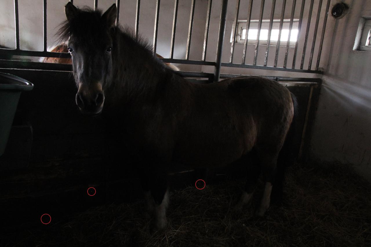

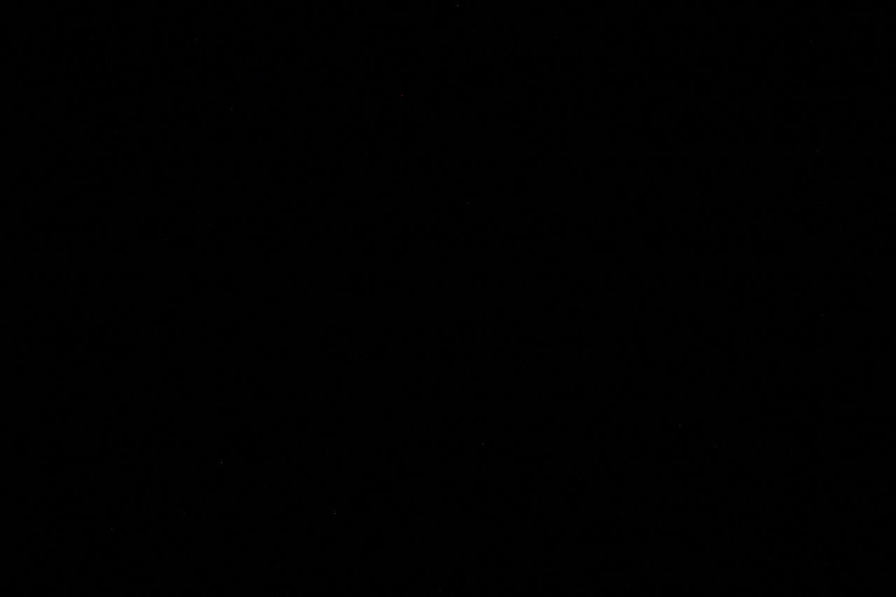

    Ostatnio stałem się szczęśliwym posiadaczem Canona 60d jednak, przy pierwszej sesji zdjęciowej zauważyłem białe plamki na zdjęciach, które powiększają się wraz ze wzrostem ISO. Czy to normalny objaw tych aparatów?

    Zdjęcie robione na ISO 3200 1/41s f6,4

Nazwa:	IMG_4245.JPG
Rozmiar:	2,61 MB
    Zdjęcie z dekielkiem ISO 3200 1/3s f9

    Powiększone kropki
Nazwa:	Clipboard03.jpg
Rozmiar:	972 Bajtów
    Kropki są widoczne na niższych ISO ale są wyraźnie mniejsze.

    Normalny objaw. Fotografuj nie szukaj dziury w całym

    Dzięki za info, tak myślałem, że to normalny objaw, ale zmylił mnie człowiek z infolinii Canona. Powiedział, że matryca jest uszkodzona mechanicznie i nie powinno być takich kropek.

    Włącz manualne czyszczenie matrycy z body cap'em. Potrzymaj z minute, czasem puszka sama się mapuje i można pozbyć efektu uszkodzonych pixeli.

    Tak, z założonym deklem włącz manualne czyszczenie matrycy i poczekaj 30-40sek. Czasem pomaga.

    Dziękuję za odpowiedzi. Manualne czyszczenie trochę pomogło. Jak na razie stosuje się do porady kulek855, robię zdjęcia i się nie przejmuję.
