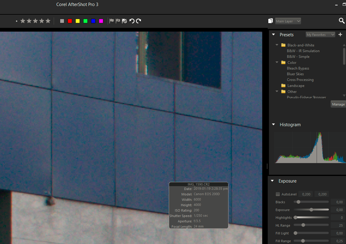

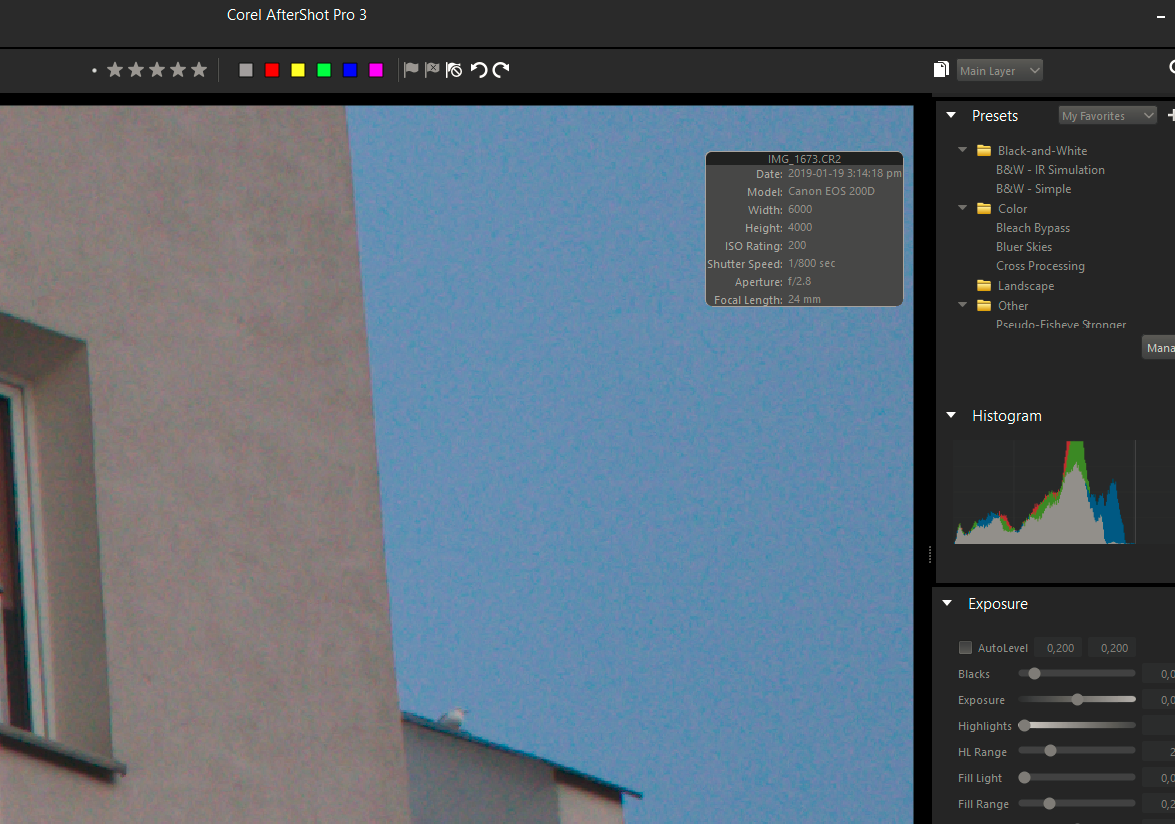

    Domyślnie Odp: Canon 200D - czerwnony szum na niskim ISO w RAW-aw
    To jest RawTherapy na Ubuntu.
    Poniżej to samo na Windows, Corel After Shot Pro3 (na niego mam licencję).
    Jak widać, jest nawet gorzej.
Nazwa:	indeks3.png
Rozmiar:	1,04 MB
Nazwa:	indeks4.png
Rozmiar:	694,5 KB
    Jak przedmówca stwierdził np. w Lightroo'mie jest domyślnie włączone odszumianie. Po jego wyłączeniu zdjęcie z niemal każdego aparatu będzie wyglądało znacznie gorzej niż to do czego przywykliśmy. A przywykliśmy do oglądania fotografii nie tylko odszumionych ale i śilnie przetworzonych cyfrowo...
