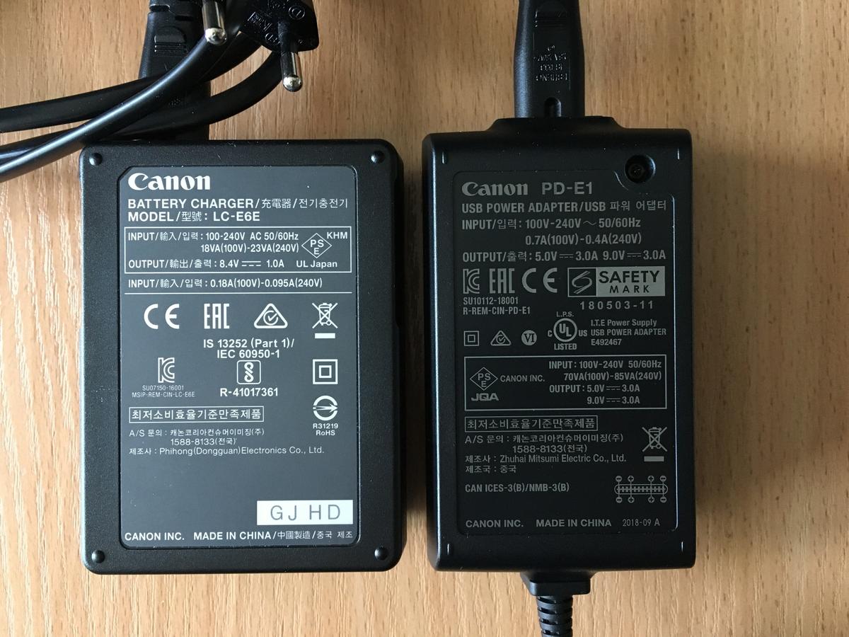

    Po lewej stronie ładowarka od R-ki (EOS R), po prawej stronie zasilacz sieciowy USB Canon PD-E1:
Nazwa:	IMG_0185.jpg
Rozmiar:	925,2 KB
