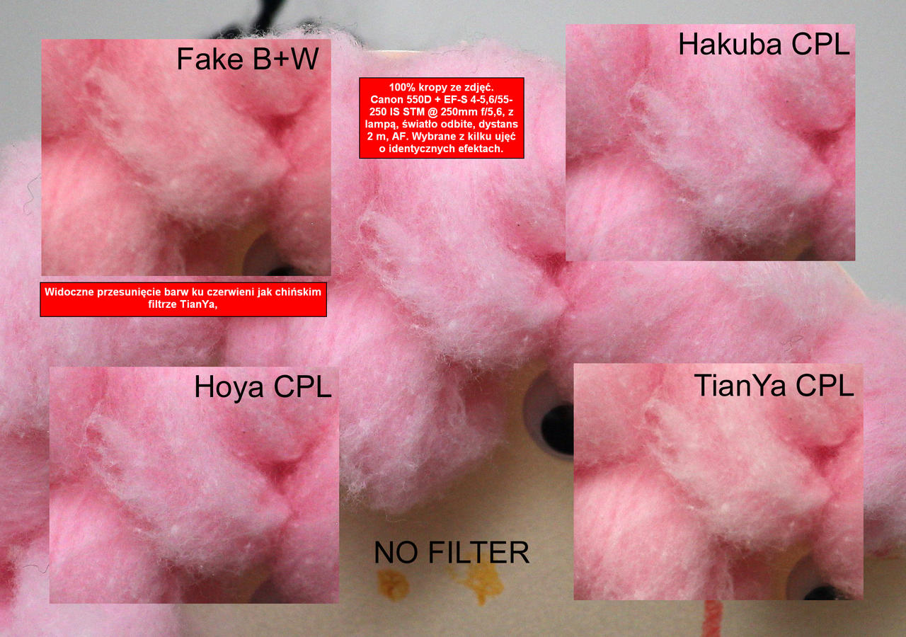

    Właśnie "udało mi się" kupić "za okazyjną cenę" dwa filtry polaryzacyjne firmy B+W, pierwszy to 67 mm mający tyle oznaczeń, że oszaleć można z radości, ale dla porządku przytaczam wszystkie: HTCM XSP 1081476 MRC2 NANO KSM POLFILTER CIRCULAR HIGH TRANSMISSION DIGITAL MRC nano XS-PRO (to na pudełku), a na filtrze KSM HTC-POL MRC nano XS-PRO DIGITAL, oraz drugi filtr B+W, 58 mm S03M 26596 MRC SLIM CIRCULAR-POLDIGITAL MRC F-PRO napisane na pudełku, a na filtrze 58 SLIM C-POL MRC, oba MADE IN GERMANY!!!
    Grubość tego "58 mm Slim" jest o 1 mm większa od tego 67 mm nie-slim, i wynosi 5,3 mm plus gwint, a większy jest cieńszy i ma 4,3 mm plus gwint. Oprawki obu filtrów są wykonane z ALUMINIUM, a nie z mosiądzu, jak przystało na filtry B+W tej klasy, co już jednoznacznie wskazuje na podróbki.
    Opakowania też są ...., mimo że bardzo porządnie wyglądają. Nie mają plomb na dolnym zamknięciu i hologramy są spartaczone. Mniejszy filtr wciśnięto w zbyt ciasną wkładkę do pudełka, a większy w zbyt luźną, wyciętą na 82 mm.
    Filtry nawet mają jakieś powłoki i prezentują się elegancko, ale... efekty zdjęciowe ujawniają całą prawdę. Po pierwsze, występuje mocne przesunięcie barw ku żółto-pomarańczowej, a co za tym idzie- obcięcie widma i przekłamania kolorów. Po drugie, powyżej ogniskowej 100 mm zaczyna się degradacja obrazu (zmydlanie) i problemy z pracą AF. Obiektywy zyskują tendencję do Back Focus'a, a nawet do Front Focus'a. Nawet w przypadku prawidłowego ustawienia na ostrość spadek rozdzielczości jest makabryczny. Testowałem na LV i MF ze statywu używając aparatów Canon 550d, 80D, oraz obiektywów C 55-250 STM i Tamron 100-400, do których te filtry kupiłem licząc na wyśmienitą jakość oferowaną przez B+W. Nie, na B+W się nie zawiodłem, lecz na chińskim oszuście jak najbardziej
    Filtry okazały się być znacznie gorsze od innych filtrów polaryzacyjnych, które też- przy okazji- przetestowałem: Hakuba, Hoya, TianYa.
    UWAGA!!! Na rynku polskim takie filtry od oficjalnego dystrybutora firmy B+W na Polskę, firmy Aster-FOTO, kosztują odpowiednio 400 zł i 505 zł, a na dodatek inaczej wyglądają, niż te chińskie. Jednakże są w Polsce sprzedawcy oferujący "takie same" filtry w cenach ledwie ponad 200 zł, a więc uczulam na podróbki z nielegalnej dystrybucji.

    pudła wyglądają nieźle - miałem analogicznego jak po lewej - ale wg mojej (pewnie niepełnej) wiedzy która usiłowałem kiedyś posiąść jak kupowałem ten filtr to oprawka typu F-PRO nie jest slim i nigdy nie będzie - jak kawałek szkła (właściwie dwa kawałki i kawałek folii) i troche mosiądzu (bo powinny być chyba z mosiądzu) kosztuje pięć stówek to i podrabiać się opłaca - przy takich cenach warto rozważyć jakiś system filtrów prostokątnych - za 1000zl można mieć polaryzator lee 105mm do nakręcania na kwadratowy holder - sprzęt też w chorych cenach ale mniej popularny i pewnie chińczycy jeszcze nie znają kasa podobna jak za dwa takie filtry upierdliwość użycia czasem większa, a czasem mniejsza, na jakość trudno narzekać, a możliwości takiego zestawu są znacznie większe. akustyk zawsze pisze że tele są znacznie bardziej wymagające jeśli chodzi o polaryzację więc pewnie podróby łatwiej dają o sobie znać, gdybyś założył do UWA miałbys lekko psujący obiektyw "oryginalny" B+W za niską cenę i nawet byś nie zauważył problemu.
    4 926
    Domyślnie Odp: Fałszywe filtry polaryzacyjne B+W na Aliexpress
    Na UWA i na standardowych (kitowych) zoomach utrata ostrości jest nieodczuwalna, chociaż na 18-135 mm na długim końcu pewnie zaboli. Gorszą sprawą jest przekłamanie kolorów, a najgorszą, że filtry, które teoretycznie powinny dać radę na super-tele kompletnie się do tego nie nadają. Ale spoko, założyłem spór i kasę od Chińczyka wydrę, tu nie przewiduję porażki, jednakże dokonałem pewnego odkrycia, które mnie wyleczyło z okazjonalnego kupowania niby-oryginałów. Stanowczo wolę marki chińskie-chińskie, niż oszukane światowe.

    Tele są w ogóle bardziej wymagające jeśli chodzi o filtry, bo wpływ wad optycznych filtra na obraz generowany przez obiektyw jest proporcjonalny do ogniskowej obiektywu.

    Faktycznie ktoś się przyłożył, przy absurdalnych (nie uzasadnionych jakością cenach B+W to może i takie podróbki mają rację bytu)
    @ atsf
    Nie musisz kupować chińskich. Marumi nadal produkuje wszystkie filtry w Japonii, Hoya większość. Cena takiego bardzo dobrego Fit + Slima, czy DHG jest znikoma w porównaniu do ceny obiektywu (często da się utargować zniżkę przy zakupie UV ze szkłem), a nie ryzykujesz, że obiektyw za kilka tysi polegnie na ostrości, albo złapie multum blików przez słaby filtr.

    Ja wcale nie muszę kupować żadnych filtrów, bo praktycznie z nich nie korzystam, a więc nie kalkuluje mi się dokładać kilkaset PLN do obiektywu za kilka kPLN, bo i tak para pójdzie w gwizdek. Od święta zakładam CPL na UWA i tyle. Chciałem "przycebulić" i tanim kosztem kupić-zdawało by się- porządne filtry do tele, bo może coś tam, gdzieś tam, kiedyś tam, ale żebym ja miał jakieś okrutne parcie na CPL-e, to nie mogę powiedzieć.
    4 926
    Na dzień przed interwencją serwisu Aliexpress w spór Chińczyk zwrócił kasę bez żadnego wysilania się na polemikę z moimi zarzutami.
