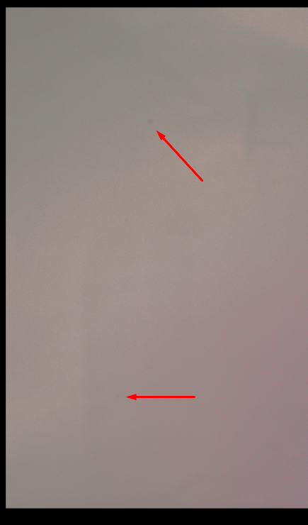

    Cześć wszystkim,
    Bardzo proszę o opinie. Zakupiłem tydzień temu Canon EOS 200D z kitowym obiektywem 18-55. Jak na razie byłem zadowolony, aż do momentu gdy zrobiłem zdjęcie białego tła na przysłonie F22. Widnieje ciemna plamka oraz dwie o podobnej średnicy ale jaśniejsze. Na F8 jest już praktycznie niewidoczna.
    Co to może według Was być? Kurz? Plama oleju z lustra? Dodam, że automatyczne czyszczenie wykonywałem wielokrotnie i nie usuwa tego zabrudzenia. Może to kwalifikuje się do oddania sprzętu na gwarancję? Szkoda, że nie zrobiłem tego testu pierwszego dnia.
    Dodam jeszcze, że czyściłem obiektyw z dwóch stron, także komora lustra była otwarta tylko raz, w momencie zakładania kita (oczywiście mocowaniem do dołu).
    Proszę o jakieś rady, co począć.
    Dzięki
    Plamki: https://prnt.sc/lmkvu6
Nazwa:	matryca.png
Rozmiar:	415,9 KB
    http://prntscr.com/lmkwpu
    Ostatnio edytowane przez Matros666 ; 25-11-2018 o 01:39

    Wygląda na syfy na matrycy.

    Norma, nawet uszczelnione zoomy łapią pyłki a ta Twoja mydelniczka... zobacz jak się czyści matryce albo olej temat.
    Domyślnie Odp: Prawie nowy 200D plamka na matrycy
    Zanim dotkniesz czymkolwiek matrycy przeczytaj jak to sie robi i czym sie to robi. Jesli zrobisz to zle to obecne zdjecie bedzie smutna pamiatka tego jak czysta byla matryca. Jesli jestes poczatkujacy - idz do serwisu. Zrobia za niewielkie pieniadze i nie bedzie potem placzu
    Dokładnie tak. Lepiej po prostu to olać niż narobić sobie większego syfu.

    Matrycy... pierwsza uwalona będzie matówka, bez podświetlenia AF i z syfem że aż przykro.

    Ja mam osobiście takie podejście do tego typu syfków, że dopóki nie widać ich przy f8, to poza funkcją aparatu nie bawię się w żadne czyszczenie.
    Niczym się nie nie przejmuj.

    Wydmuchaj sobie sucha , czysta wewnatrz gruszka , tylko lepiej trzymaj przy tym aparat do gory tylna scianka. Powinno zejsc , jak to nowy aparat. Jak nie zejdzie to daj komus, kto to potrafi bezpiecznie zrobic. I nie dotykaj czasem matrycy. A potem uwazaj przy wymianach obiektywow - poczytaj sobie o tym.
