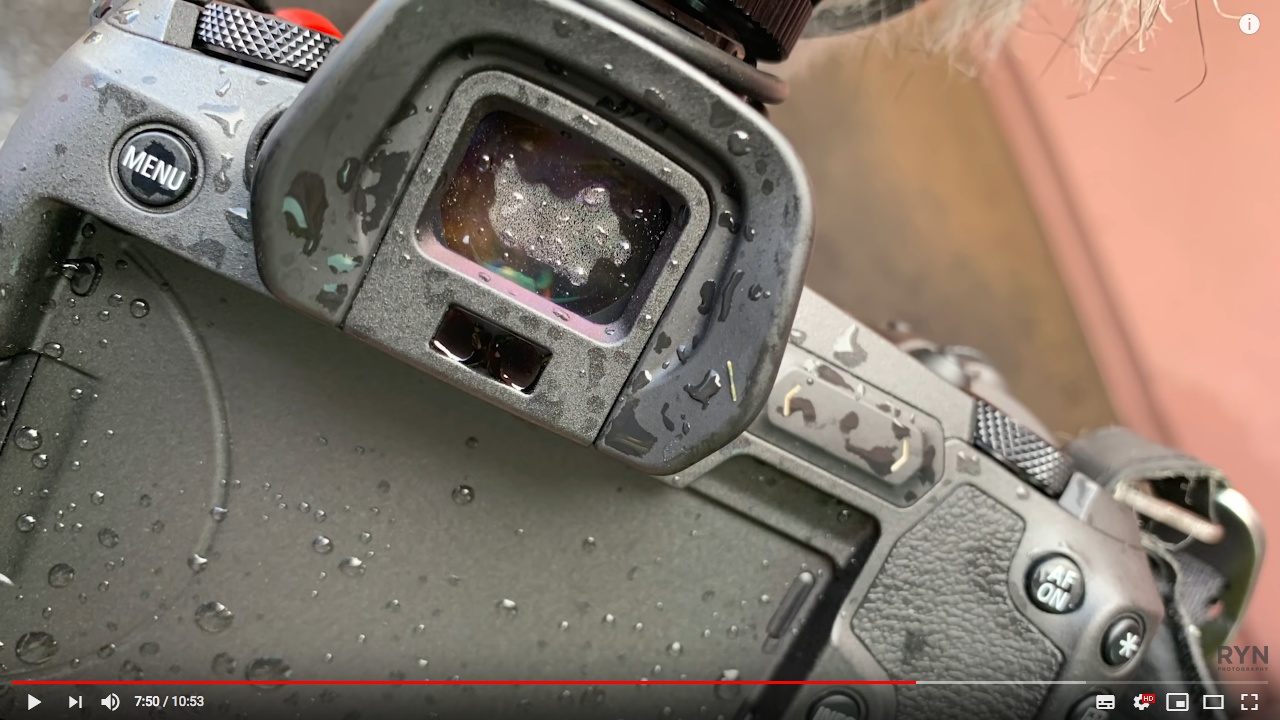

    W filmiku można również zobaczyć jak wygląda EOS R po używaniu go podczas deszczu. Po jakichś 10-ciu minutach od wejścia do pomieszczenia ta woda mu odparowała i aparat nadal działał. Tak kończy się danie uszczelek tylko pod przyciski, w okolicy zawiasu dotykowego panelu LCD oraz pod mocowanie statywowe https://www.lensrentals.com/blog/201...orless-camera/
