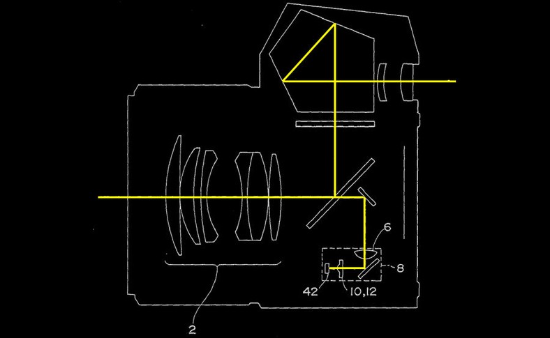

    Autofokus z wykrywaniem fazy - w wizjerze masz fazowe czujniki AF pod lusterkiem (W przypadku lustrzanek system AF to oddzielny układ składający się z sensorów CCD lub CMOS umieszczonych zwykle w dolnej części korpusu, w komorze lustra. Światło, które pozwala dokonać pomiaru, dociera do sensorów za pośrednictwem dodatkowego lustra AF. Część wiązki promieni przechodzi przez główne lustro, by następnie odbić się od drugiego, umieszczonego pod kątem prostym, które kieruje je do tych czujników. )
    w LV masz Autofokus z wykrywaniem kontrastu

    sprawdz inny obiektyw. tylko jakis uczciwy, z logo Canon a nie jakiegos kundla, ktory tak naprawde nie obsluguje nawet wlasciwego protokolu AF (Sigmy nie obsluguja - ta firma skapi na oplatach licencyjnych i robi klientow w bambuko)
    jesli inny obiektyw trafia przez celownik, to problem jest z niezgraniem body z ta Sigma.
    jesli i ten drugi obiektyw nie trafia, to pozostaje test manualnego ostrzenia. to mozna zrobic i Sigma. ustaw ostrosc recznie, korzystajac z celownika. zobacz co wyjdzie na zdjeciu. jesli jest dobrze, to winowajca moze byc np. zasyfiona komora czujnika AF. jesli nie, to matowka jest ruszona, przez co powstaje roznica miedzy tym co widzi oko i uklad AF, a tym co widzi matryca. tak czy siak obie przypadlosci beda wymagac serwisu
