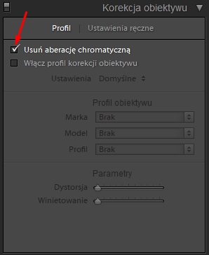

    1. Obrabiam sobie zdjęcie, zaznaczam opcję usuwania ale ona nie daje efektu (nigdy ta opcja nie daje efektu kiedy tylko się ją zaptaszkuje i nie wiem czemu)

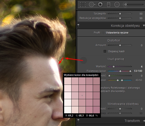

    2. W takim razie udaje się do opcji edycji ręcznej usuwania aberracji.
Nazwa:	22.jpg
Rozmiar:	184,7 KB
    (aberracja na innych zdjęciach jest jeszcze większa ale w chwili gdy piszę ten post nie jestem w stanie znaleźć zdjęcia z gorszą aberracją)

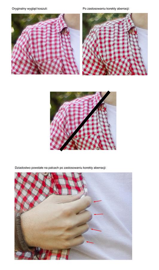

    3. Po skorzystaniu z opcji pipety aberracja owszem znika z tego miejsca ale w innych powoduje koszmarne zmiany na obrazie. Spójrzcie na koszulę w kratkę. Z koszuli biało-czerwonej zrobiła się koszula z dodatkowym jeszcze kolorem (biało-czerwono-szara), koszula wygląda zupełnie inaczej. A na palcach pojawiły się fioletowe kolory których nie było. Wygląda to koszmarnie
Nazwa:	opi.jpg
Rozmiar:	1,18 MB
    I teraz... Jak mam usunąć aberrację aby kolory na koszuli w kratkę były niezmienne? Gdyby tylko Lightroom miał opcję maskowania pozwalającą działać efektowi usuwania aberracji WYŁĄCZNIE na zaznaczonym uprzednio obszarze to nie byłoby problemu - obleciałbym maską głowę i zastosował tylko na głowie ten efekt, koszula wtedy pozostałaby nienaruszona. Ale się nie da. Naprawdę nie wpadli twórcy na to by dać nam te opcje.
    W takim razie mam pytanie do Was o to w jaki sposób mam usunąć aberrację z twarzy aby kolory koszuli pozostały niezmienne?

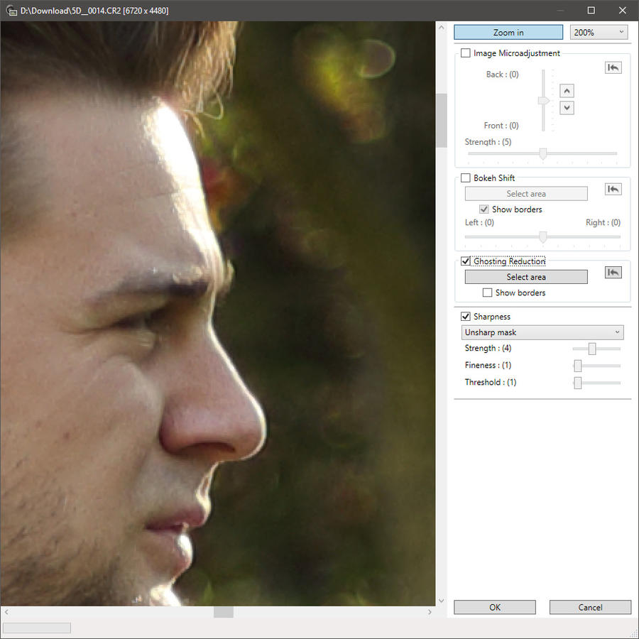

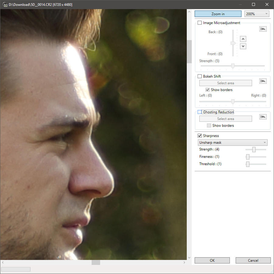

    problemem jest nie tylko aberacja , lecz w szegolnosci "ghosty" & "Flares"
    Przyczyna jest "skromny" objektyw EF 50 mm 1.8 STM, otwarty na pelna dziure w sytuacji silnego kontrastu
    Polecam wyprobowac originbalny Canon Converter DPP 4.9
    Uzyj "automatic Digital optomisation"
    Dzieki wlaczanego Dual Pixel (Plik 70 MB!) mozesz efektownie usunac Ghosty
    Recepta: https://my.hidrive.com/lnk/qALPLVoH
    ... a najlepiej przy takim Body da sie ten problem ominac pasujacym obkjektywem
    Bawiłem się programem sprawdzając opcje zmiany ostrości PO zrobieniu fotografii. Wypada jednak tak tragicznie że nie ma sensu bawić się w DualPixelRAW nawet.
    Miałem dla testu włączoną tę opcję jak robiłem zdjęcia. W czym usunę efektownie te duszki?

    Dzięki. Kolor koszuli jest okej, nie ma też na palcach jakichś dziwnych rzeczy. Ale nadal trochę widać fiolet przy głowie. Chyba że po prostu az tak dobrze się nie da tego usunąć i tyle a ja o tym nie wiem.
    Domyślnie Odp: Jak poprawnie usunąć aberrację? Nie działa to dobrze
    Na czole jest przepał który kontrastuje z tłem, stąd ta poświata, ale ją łatwo usunąć w Photoshopie czy GIMP-ie.
    Cytat Zamieszczone przez NieOstrzy Zobacz posta
    Rzeczywiście, różnica jest przecież symboliczna
